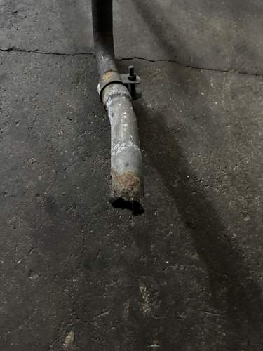

Moin in die Runde. Fahrzeug scheint am Endschalltopf locker oder durchgerostet zu sein. Es klappert hinten bei hügeliger Strasse. Hinten schauen zwei Sportauspuff Endstücke links raus. Welchen Ersatz kann ich hier nehmen die nicht ganz so teuer werden. Endschalltopf und wahrscheinlich Mittelschallteil neu.

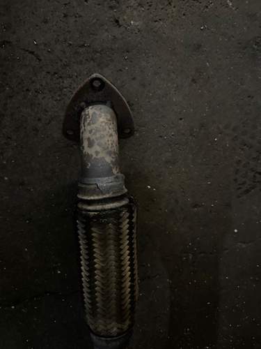

Wow was für ne Grudsatzdiskussion. Kurzum..., es ist ne Novus geworden. Es war vorher ne Teil Novus und GM Mischung. Jetzt ist es eine Novus und was soll ich sagen...GM Hosenrohr Mischung (:
Das schien mir jetzt ne solide Mischung zu sein. Soundmässig soll es so bleiben. Da hab ich keine Ansprüche. Die alte Novus is seit 1999 verbaut gewesen was für lange Haltbarkeit steht oder? Die Schweissnähte vom Hosenrohr werd ich mit Nickelspray oder entsprechenden Schutz versehen. Sollte reichen.
Gummis hab ich geordert ebenso Schellen und Paste und die Bolzen am Hosenrohr sowie Dichtung und Kupfermuttern. Das alles laut 7zap.com rausgesucht. Aber jetzt sollte bald alles da sein und passen.
Kann mir einer sagen was das für ein Loch ist beim Hosenrohr? Schraubeinlass M8 oder so? Ist das fürn nen Sensor oder wird das Rohr da irgendwie aufgehangen?
Erstmal Danke für die ganzen Einlassungen. Das nächste Attentat steht schon parat...! Da brauch ich mangels Kenntnis nochmal euren Rat.
Mit ein wenig nachdenken und Eigenrecherche könnte man darauf kommen, dass es vielleicht die Lambdasonde ist.

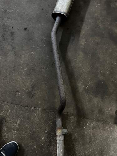

So lange hat es gedauert. Ich lasse gutes verlauten. Novus Endschalltopf, Novus Mittelschall und das Hosenrohr baugleich mit dem Original. Alles Teile waren vom Rost zerfressen. Tüv hätte es so nicht mehr gegeben was dann bei Kauf auch das ausreden des Händlers erklärte ich bräuchte noch keinen neuen Tüv wäre Geldverschwendung. Wurde fachmännisch in einer kleinen Autowerkstatt für 100€ knapp mit Schweissen verbaut. Neue Lambdasonden vor Kat und nach Kat ebenfalls neu. Hätte zwar nicht gemusst aber sicher ist sicher. Beides von Bosch. Top Sound jetzt wieder. Nichts scheppert mehr. Ich danke allen für ihre konstruktive Meinung und Einlassung.
