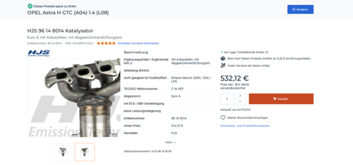

So ich habe mal einen rausgesucht und bin aber wieder verwirrt. Soll passen laut Fahrzeugdaten?
Verwirrend daher weil auf der linken Seite der Austrittsöffnungen noch eine Einbuchtung vorhanden ist.
Wofür ist das?
Krümmerkat
Die Ausbuchtung ist für den AGR Kanal.

Normalerweise verlieren die originalen Kats nicht ihre Wirkung. Mit HJS macht du aber keinen Fehler. Normalerweise ist da ein Hitzeschutzblech dabei, das sehe ich auf dem Bild nicht.
Wie sehen die Bolzen und Muttern aus?

Hitzeblech seh ich da keines bei. Kann ich nicht das Originale nehmen? Sollte doch auch passen. Die Stehbolzen sehen verrostet aus und werden bei Demontage vorbehandelt mit Rostlöser. Eventuelll tue ich neue rein und neue Muttern. Erwähnte ich ja schon. AGRKanal wäre dann der viereckige auf Motorseite? Diese Ausbuchtung verwirrt mich weil bei einigen Modellen diese dann auch nebst Dichtung vierecking sind. Bei anderen Dichtungen sind Sie wie bei diesem Artikel länglich. Die Verkaufsseiten sagen mal passt und mal nicht obwohl viereckiger AGR Kanal???
