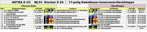

Themenstarteram 22. Dezember 2019 um 19:38
Schönen Abend zusammen!
Wenn ich das Stand- oder Abblendlicht einschalte, brennt die dauerhaft die Bremsleuchte in der Heckscheibe!?
Kann das vielleicht mit dem Wechsel der Scheibenbremsbeläge vorne zusammenhängen? Geschah kurz zuvor?
Gruß Martin

Nein.
Da wird's Du einen Kabelwurm in der Heckklappendurchführung haben.
Da liegt nämlich Kl.15 ZÜNDUNGSPLUS für den Heckwischer.
Dieses Kabel wird durchgescheuert sein und Verbindung/Kontakt mit Bremslicht-PLUS haben.
Zieh mal die Sicherung vom Heckwischer raus.
Ist die F 31.
Dann müsste Bremslicht ausgehen.
Gibt fertige REP-Sätze:
https://www.bandel-online.de/.../...gheck__stufenheck_i126_81115_0.htm
Sicherungen-innenraum-mj-03-v1
Die Bremsleuchte geht ja erst mit dem Licht an, somit wird der Kurzschluss zur Kennzeichenbeleuchtung sein.
Ich will ja nicht klugscheissen...
Aber er fährt ne LIMO.
Is bei Deinem CARAVAN so.
Bei der LIMO sitzt die KZB in der Stossstange und das Kabel läuft nicht durch die Heckklappendurchführung.
Is nur beim CARAVAN so.
Aber er kann ja mal die F 7 rausziehen ob's besser wird.
Die ist für KZB.
Wahlweise die F 28 für Innenlicht auch noch ziehen.
Da hast du natürlich Recht.
Von Zündung an hat MartinLipkow aber nichts geschrieben, und es muss ja was mit Licht zu tun haben.
Hast du die komplette Belegung von X24 beim CC?
Die muss ich noch suchen.
Aber Klemme 58 (Rücklicht/KZB) gibt's am X 24 bei der LIMO nicht.
Wäre ja unlogisch.
Ich such auch schon den gemeinsamen Punkt Kl.58 / Bremslicht-Plus.
Am X 24 ist er aber nicht.
Ja, irgendwas passt da nicht bei der Fehlerbeschreibung. Wenn da ein Kurzschluss zwischen der Leitung zu den LEDs und irgendeiner Plus wäre, wurden die anderen beiden Bremslichter auch mit angehen.
Ich vermute, da fehlt irgendwo bei einem Rücklicht die Masse und die LEDS bekommen dann über die Glühbirne für das Rücklicht und Bremslicht die Spannung. Dann würden diese aber auf einer Seite nicht richtig funktionieren.
Da sollte sich der TE mal dazu äußern, wie das genaue Fehlerbild ist.
Pinbelegung Stecker X 24 - Heckklappe für MJ 03
Wer ein Steckerbild hat,bitte posten.
X-24-heckklappe-mj
aus welchem Programm herraus sind diese Übersichten ?
Excel
Bei einem Freund leuchte die LED-Bremsleuchte als eine Glühbirne "richtigen" Bremsleuchte defekt war.
