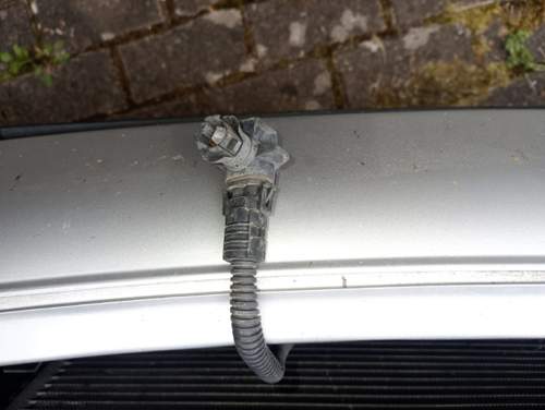

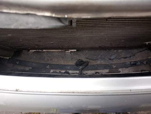

Und ganz nebenbei.
Habe einen losen Stecker am Kühlergehäuse entdeckt.
Wo gehört der hin. Was hat der für eine Funktion? Wo muss ich den reinstecken?
Siehe Bilder
Martin
Das ist der Sensor für die Aussentemperatur.
Hat sich wohl aus einer Blende im Frontbereich gelöst.
Direkt mittig hinter der Stoßstange im unterem Bereich, da sollte der Sensor sitzen.

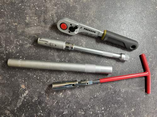

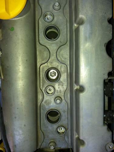

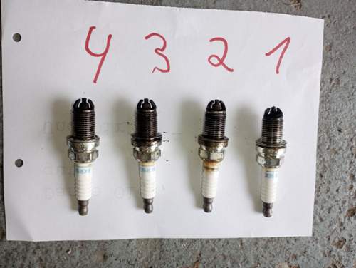

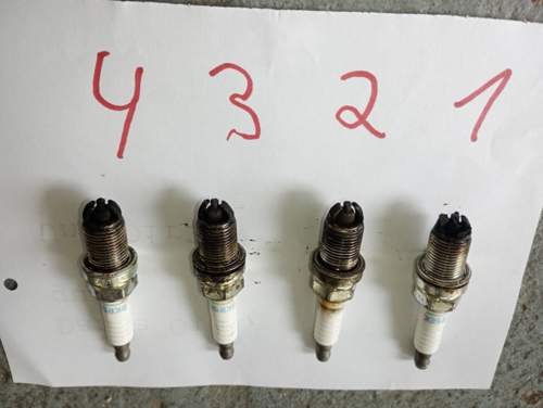

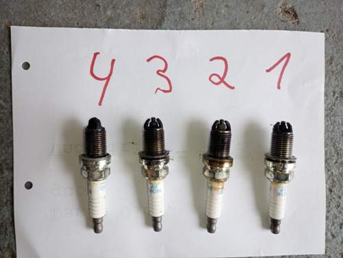

Die gezeigten Zündkerzen sind ziemlich runtergebrannt, diese würde ich nicht mehr einsetzen. Kauf besser neuer.
Wann wurde der letzte Ölwechsel gemacht?

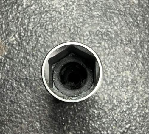

Okay, alle!!! Zündkerzen sind "schwarz". Im Öl keine Wasserrückstände (milchiges Öl) und im Kühlmittel auch kein Öl (milchiges Kühlwasser?. Also ZKD okay. Und hoher Ölverbrauch mit Kennzeichen blau/weißer Rauch!
Also was ist denn die Ursache?
Nochmal die Kerzenbilder als Anlage.
Martin
Es könnten verhärtete Ventilschaftdichtungen sein oder die Ölabstreifringe an den Kolben haben sich mit Ölverkrustungen zugesetzt und können das Motoröl nicht mehr richtig von den Zylinderwänden abstreifen.
Das noch anhaftende Öl wird dann verbrannt.
Deshalb ist es ganz wichtig ein gutes Mötoröl zu verwenden und dies regelmäßig jährlich. Spätestens nach 15.000 km.
Opel hat damals das Long-Lifeeöl für diese Motoren empfohlen. Auch gab es andere Ölfilter. Zuspät hat man festgestellt, dass dies keine gute Idee war. Durch der hohen Kilometerleistung bildeten sich Ölkrusten/Ablagerungen im Motor.
Deine Kolben- Ölabstreifringe sind hinüber.
Ölwechsel machen und das 5W40 von Meguin High Condition einfüllen.
Kann ich dir nur empfehlen aus Erfahrung.
