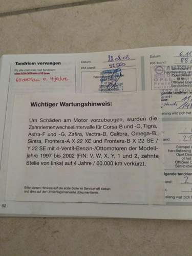

4 Jahre / 60Tkm stimmen.
Das wurde bei den 16V nachträglich halbiert, somit kann es sein, dass im Serviceheft noch der doppelte Wert steht.

also ich habe vorgestern meinen Astra geholt samt Servicebuch. Im Serviceheft steht unter " Zahnriemenwechsel ", alles 90.000 km oder 6 Jahre,.......wohlgemerkt, nicht auf irgendeiner Webseite oder so,...sondern in dem Serviceheft zu diesem Astra mit diesem Baujahr.
Ob richtig oder falsch,....werde mich bei Gelegenheit in einer renomierten Opelfachwerkstätte in Graz erkundigen und dann danach handeln. Wie schon beschrieben, das Material kostet nicht die Welt und ich habe einen Bekannten der in einer freien Werkstätte arbeitet, der es dann reparieren wird.

Ich frage mich, wie es eben der Fall bei mir ist,...Bj. 2000,...o.k. da war die Qualität des Zahnriemens vielleicht noch nicht so gut, wird porös ect,...aber nach 2 Zahnriemenwechsel, der letzte im Jahre 2017 müsste doch die Qualität viel besser sein, als nur 4 Jahre und 60T km haltbar? was sagt ihr dazu, bzw. nach welchen Kriterien geht das ? Ich habe vor 2 Monate meine VW Polo verkauft Bj. 09/2016 und da war der erste Zahnriemenwechsel bei 210T km !! also schon ganz eine andere Qualität als sie noch im Jahre 2000 wahr ;...vielleicht hat jemand eine Antwort.
Ab Modelljahr 2003 wurde wohl die Umlenkung/Spannungsmechanik verbessert, womit dann 90.000 km/6 Jahre Intervall statt 60.000 km/4 Jahre möglich war.

danke für deine Antwort, finde es aber " verunsichernd ", daß man >Serviceheft mit falschen Angaben ausgibt. Meine Vorbesitzerin hat sich an die 6 Jahre Zahnriemenwechsel-Regelung gehalten, also für 60Tkm 3 mal den Zahnriemen gewechselt ist ja Bj. 2000 ( Kostenpunkt in der Opel Fachwerkstätte jedes mal mit Kleinkram ca. 900 Euro. )

Wenn in deinem Heft die Angaben nicht korrigiert wurden, wurde bei der Wartung dieser Kiste sehr geschlampt oder von jemand gemacht, der von Opel keine Ahnung hat.
Die Zahnriemenhersteller geben die richtigen verkürzten Intervalle an.
