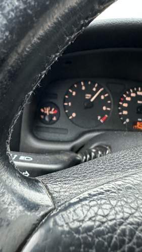

@ok54 schrieb am 4. Dezember 2023 um 19:17:29 Uhr:
@Gerd_7 er geht auch auf 80 bisschen drunter wndn man beschleunigt also Thermostat tauschen?
@ok54
Jepp, tauschen.
@ok54,
das Thermostat beim Astra öffnet langsam ab 92°C und ist bei 107°C ganz offenen regelt so die Motortemperatur. Im Laufe der Zeit schwächelt das Thermostat, es öffnet früher oder schließt nicht dicht.
So kann die richtige Betriebstemperatur nur schwer erreicht werden. Typisches Anzeichen dafür ist, dass im Stand ohne Fahrtwindkühlung, die Motortemperatur ansteigt und während der Fahrt fast schlagartig singt.
Also solltest Du das Thermostat tauschen und das am Besten zusammen mit dem Zahnriemen und einer neuen Wasserpumpe. Dann ist dieser Bereich im Wartungsplan abgehakt.
Papasmobil
@Papasmobil werde ich so machen
Wp/zr und Thermostat 322 euro inklusive arbeitslohn ist in Ordnung oder
Da hat spiegelchris schon drauf geantwortet.

Autobahnfahrt sieht so aus

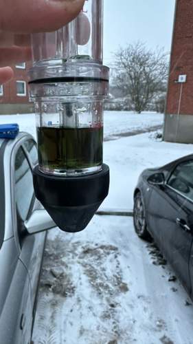

Moin zusammen nochmal
Habe even mal einen co2 test gemacht und sehe es hat sich von blau in grün gefärbt
Dann erst mal weiter beobachten ob du tatsächlich kein Kühlwasserverlust oder Druck im Kühlsystem hast, bevor du das Thermostat und ZR tauschst. Für mich ist das noch nicht eindeutig.
@Gerd_7 druck eher nich kühlwasser bis jezz nich
Aber warum sind den abgase im Kühlsystem
Wie oft hast du da gepumpt, bzw. wie schnell hat sich das verfärbt?
Solange das nicht gelb wird, würde ich nicht gleich den Motor zerlegen.
@Gerd_7 öfters gepumpt und gas stösse hat bisschen gedauert paar Minuten
Vermutlich hast du da auch nicht die ganze Zeit die Luft angehalten. :D
@Gerd_7 hab ich den Test falsch gemacht kann man da was falsch machen? Hast du einen Tipp wie man’s richtig macht ich will’s jetzt machen noch mal
@ok54
Also wenn es gelb wird, kannst du dir Gedanken machen.
So sehe ich auch keinen Handlungsbedarf, wenn du kein Kühlwasserverlust hast.
Eine Anleitung sollte dem Tester beiliegen. Länger als eine halbe Minute braucht man für den Test eigentlich nicht.
Eine leichte Verfärbung kann auch durch Ausatemluft kommen oder CO2 Reste, das sich vielleicht über die Zeit im Ausgleichsbehälter angesammelt haben.
