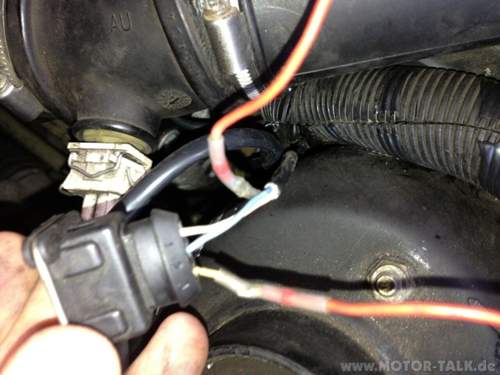

Was mir noch auffiel an dem Stecker des KWS wurde mal was rumgelötet sieht aber gut aus.

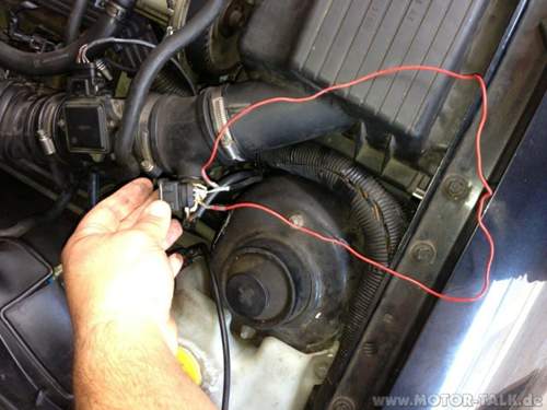

@opel: es wurde bei einem von den 3 Kabel am kws einfach ca. 40 cm anderes Kabel einfach zwischen gelötet. Mach morgen mal ein Bild.

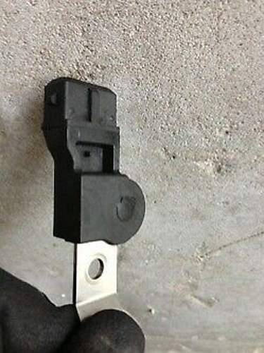

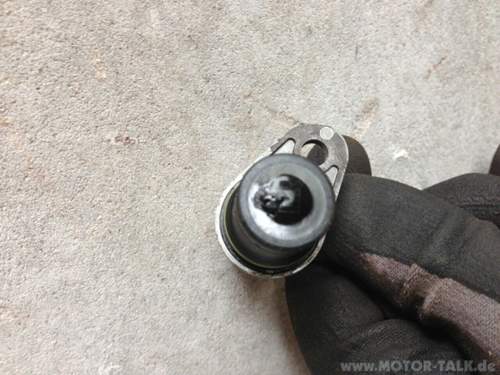

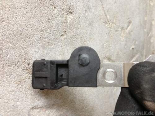

So sahen die alten Sensoren aus.
Hier noch der kws

So hab mal den KWS und den NWS gemessen
Kws 1u2 12.3 2u3 0.8
Nws 1u2 12.2. 2u3 0.8
Bei den alten teilen hab ich auch mal gemessen
Kws 1u2 185 2u3 nicht messbar
Nws 1u2 nicht messbar. 2u3 0.6
Also scheinen diese wirklich defekt gewesen zu sein.
Hier noch Bilder vom besagten Kws Stecker.
