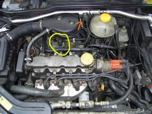

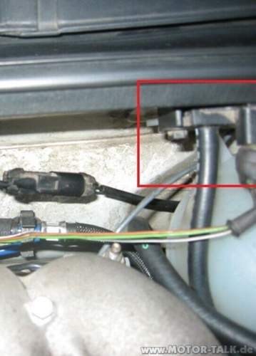

Ich versuch Morgen noch genaue Fotos zu machen. Das Teil sitzt oben am Rand zur Windschutzscheibe. Oder hat zufallig hier jemand eine bessere Beschreibung wie ich?
Edit: Habe mal ein Bild eingefügt. Siehe Roter Pfeil. Dann musste mal genau bei dir gucken.

Hab das gecheckt der Schlauch ist OK.
Wenn ich die Zündung an hab spritzt er alle 10 sekunden ein so paar spritzter hintereinander. Wenn Zündung ein macht es keinen Unterschied ob das Kabel das du mir am Foto gezeigt hast mit den roten Pfeil an oder ausgesteckt ist er spritzt weiter ein.

Schwer zu sagen was bei dir Folgefehler sind. Der Lambdafehler sicherlich. Tausch mal den Unterdrucksensor. Also das Ding das hinter der Verkleidung an die Spritzwand geklipst ist. Passen alle. Egal ob C16NZ, C12NZ, X16SZ, X16SZR, C14NZ..... Hauptsache die Einspritzung sieht aus wie deine. Läuft er dann nicht gescheid wirds das STG sein.
