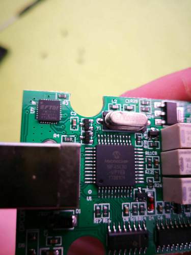

Hey Leute heute ist mein OP Com angekommen
Verkäufer wirbt mit PIC18F458 OBD2 Opel Scanner Diagnostic tool V5
Aber angekommen ist der 18F45K80
Kann ich diesen updaten und wenn bis wohin und welche Software sollte ich nutzen
Hier ein Bild vom Chip
Img-20180514-103138
Laut Meldung von Seite 85 hier im Thema, sieht schlecht aus mit Update... Welche SW-Version wurde denn mitgeliefert?
