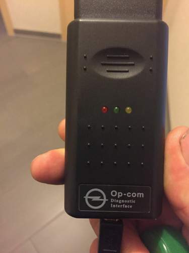

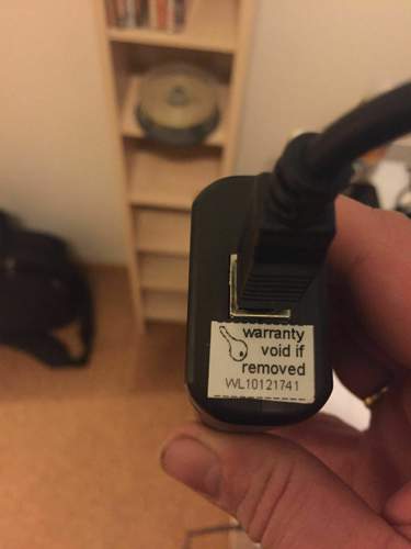

So sieht mein Bulgare aus,
Das dürfte dann ein diag-lauter sein. Für das Update musst Du sowieso die SN durchgeben, wenn die nicht passt wird er es dir auch sicherlich sagen 😉
Meines ist im Auto, aber ich glaub meins sieht genauso aus (auf jeden fall hab ich auch den gelben Kleber und das Waranty kommt mir auch bekannt vor)
