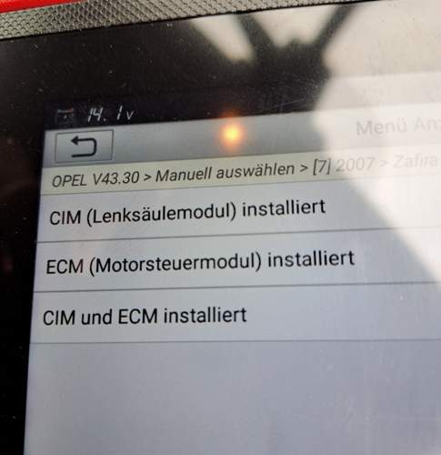

Wegfahrsperre Auswahl im Bild,
Sollte bei Dir ähnlich aussehen.

Ja, sieht beim OpCom ähnlich aus. Ich würde laut Anleitung dann nur "cim ersetzt" bzw. bei dir steht halt "cim installiert" wählen.
Purple,
Das ist ein neues Diagnosegerät was gestern früh gekommen ist.
Erstmal gestern 63 Softwareaktualisierungen da drauf gemacht und heute früh kurz geschüttelt.
Umfang ähnlich OPelCOM,auch Variantencodierungen werden
da Angezeigt,umfang noch unklar !
Da konnte ich die Bilder heute frühs knipsen.
Ölwechsel konnte man damit ohne Secu Code zurücksetzen,
Von 94% auf 100%.
Beim OPELCOM nur mit Secucode!
