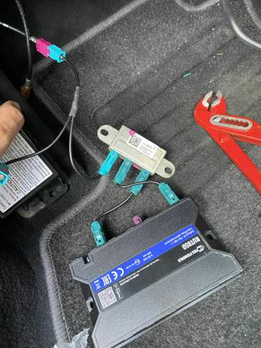

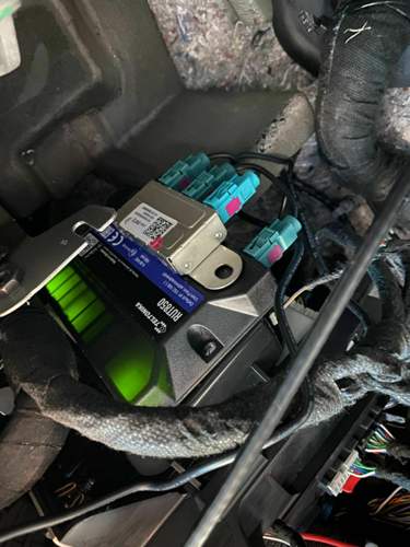

Ich habe derzeit Urlaub und mal einen „freien“ Tag gefunden einen RUT850 von Teltonika zu installieren.
Die Installation ist recht simpel.
Ich habe ein Fakra Y Kabel MFF (Grün, M=Male, F=Female) an das Cell Kabel (Violet/Lila) von der Antenne angeschlossen und bin mit einem Kabel auf einen Splitter gegangen. Das andere habe ich wieder auf das OnStar Modul gesteckt.
Vom Splitter bin ich dann auf die Anschlüsse des RUT850 gegangen. GPS und Cell
Der Mobilfunkempfang mit dem internen Antennenkabel funktioniert. Habe keine zweite Antenne angeschlossen.
Habe aber noch keine Geschwindigkeitsmessung durchgeführt und Funklöcher habe ich auch noch keine bemerkt. Der Empfang war bis jetzt gut. (MyBOB App wo mein Handy sonst Aussetzer hatte)

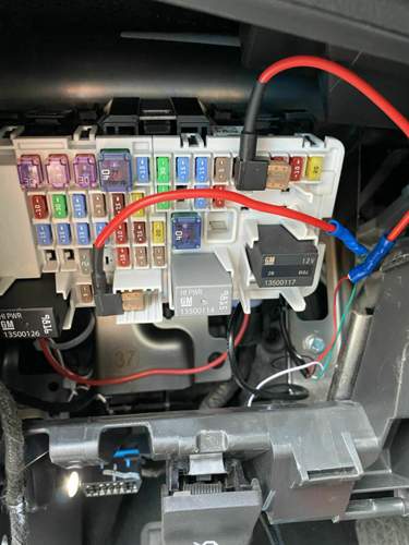

Für die Lösung der Stromabnahme, bin ich in einem anderen Forum fündig geworden. (Es ging um Dashcams)
Da ich ja nach Zündungs+ gesucht hatte. (Bzw. Hatte ich Dauer+ gesucht, hatte mich aber vertan)
Wusste bis dato nicht, das es so eine einfache Lösung gibt, die Rückstandslos wieder entfernt werden kann.
(Hätte sonst mit Stromdieben gearbeitet)
Dauer+ habe ich bei der OnStar Sicherung abgenommen mit zwei 5A Sicherungen, und Zündungs+ beim Heckscheibenwischer mit der 20A und einer 5A Sicherung für den Router.
Masse rechts neben dem Sicherungskasten an der Strebe.

Anbei habe ich ein paar Fotos der Installation.

PS: leider kann ich aus irgendwelchen Gründen nichts auf den Bildern markieren
