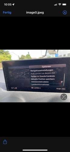

blöde Frage,
wo sehe ich ob ich per TMC oder Online unterwegs bin.... Kann jemand mal ein Bild reinstellen zwecks abgleich.
Ich bin nicht im Auto, aber im MMI rechts unten steht Verkehrsdaten und darunter der jeweilige Status wie TMC oder online
Rechts unten ist es sichtbar.
