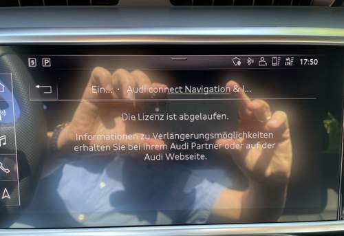

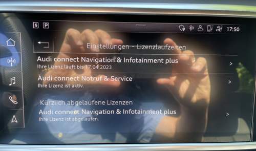

Kann es sein, dass Audi aktuell Probleme mit den Lizenzservern hat?
Bin heute den ganzen Nachmittag und Abend auch wieder nur mit TMC versorgt worden. Wetter- und Nachrichtendienste waren nicht verfügbar und dann ist auch die Spracherkennung nur offline.
Habe mir dann die Lizenz-Seite angesehen und zum einen (siehe Bild) angezeigt bekommen, dass meine Im April 22 neu erworbene Jahreslizenz (nach den ersten „kostenlosen“ 3 Jahren) bis April 2023 gültig ist um dann beim Klicken auf diese Lizenz deren Ablauf (Bild 2) mitgeteilt zu bekommen.
Ist das nur ein Darstellungsfehler bei mir oder hat jemand anderes mit „Online“ Problemen dieses Lizenzproblem auch?

@A6quattro schrieb am 16. Juli 2022 um 23:19:12 Uhr:
Gerade erneut in NRW getestet! Wieder nur TMC und keinerlei Online-Funktionalität.
Genauso wie den oben entdeckten Lizenzwiderspruch.

Wo kann ich das Bild aufrufen? Dann prüfe ich im Lizenz Manager dies ebenfalls. Auf der Übersicht sind all meine Lizenzen um 1 Jahr verlängert da ich dies im Juni bezahlt habe.
Ich habe einfach auf den Lizenzeintrag (Lizenz läuft bis zum 17.4.2023) geklickt um dann den Hinweis zu bekommen: Lizenz ist bereits abgelaufen….
Mir fehlt auch der Lizenzeintrag Audi Connect Fahrzeugsteuerung in der Übersicht, wurde auch am 17.4.22 um 1 Jahr verlängert und funktioniert auch aktuell (Datenaustausch mit der myAudi-App).

Lt. Auskunft eines bzgl. Connect kompetenten Audi-Mitarbeiters gibt es derzeit Probleme mit dem Connect-Server und dem -Provider. Audi will deswegen den Provider wechseln. Man kann also darauf verzichten, den Fehler beim eigenen Fahrzeug zu suchen, auch wenn Werkstatt und Hotline das unverständlicherweise oft nahelegen.

Ok danke. Habe dies eben auch geprüft. Ja, bei mir passen die Lizenz Laufzeiten zusammen.
