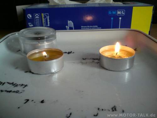

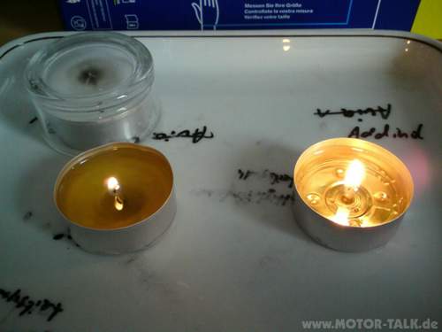

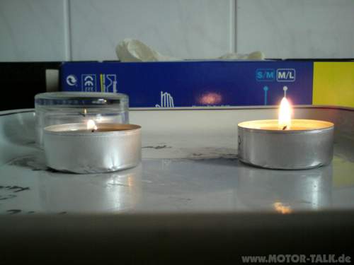

Zusammenfassung 1. Entwurf 30.11.2012, überarbeitet 20.02.2013
Einleitung:
Empfehlung, Beurteilungen, Bewertungen und sonstiges stellen ausdrücklich meine persönliche Meinung dar. Sie beziehen sich ausschließlich auf die Anwendung im Dieselmotor. Sie stellen in kleinster Weise eine Bewertung der Produktqualität in Bezug auf deren Anwendungsgebiet nach Herstellerempfehlung (2T Motor) dar. Es werden ausschließlich Produkte genannt, welche ich selbst auf die Anwendung im Dieselmotor durch eigene Testreihen (nicht DIN, sondern nicht zertifizierte, eigene Methoden), sowie Laboruntersuchungen nach DIN und praktische Anwendung an mindestens zwei Dieselmotoren prüfte. Unberücksichtigt bleiben Produkte, welche lediglich durch “hören-sagen” bekannt sind. Für subjektive/ergänzende Eindrücke, werden ausschließlich eigene berücksichtigt, sowie Feedback aus erster Hand und direkt an mich. Behauptungen durch dritte bleiben unberücksichtigt.
Ich bin hauptberuflich kein Wissenschaftler, es ist mein jahrelanges Hobby.
Relevante Punkte und mögliche Beurteilungen:
1.) Eingangsprüfung bestanden, nicht bestanden
2.) Laufkultur Verbesserung……schlechter, keine, etwas, deutlich, sehr deutlich, benchmark
3.) reinigende Wirkung………….keine, etwas, deutlich, sehr deutlich, benchmark
4.) Erhöhung der Schmierreserve…gegeben, deutlich, sehr deutlich, benchmark
5.) rußmindernde Wirkung……….Verschlechterung, neutral, etwas, deutlich
6.) Mehrbelastung des OXI-KAT…keine, langfristig etwas, langfristig bedenklich
7.) Mehrbelastung offener DPF….. Entlastung, neutral, leichte Belastung, bedenklich
8.) Mehrbelastung geschlossener DPF…Entlastung, neutral, leichte Belastung
9.) Cetanwert-Senkung……………etwas, nahe Messbarkeitsgrenze, keine
10.) Dosierempfindlichkeit……. ausgeprägt, spürbar, geringfügig, vernachlässigbar
Erläuterungen zu den Punkten 1.) bis 10.)
Zu1.) Ergebnisse von Prüfungen zu Brenn und Siedeverhalten, früher in Auszügen hier im Thread als “Teil1” und “Teil2” veröffentlicht. Dabei festgestellte Abstufungen flossen in die anderen Unterpunkte mit ein.
Zu2.) Primär subjektiv, in Ergänzung von messbaren Werten wie Drehzahlschwankungen im LL über OBD-Schnittstelle.
Zu3.) geheime, eigene Methode (keine DIN praktikabel anwendbar), jedoch für alle jeweils identische Bedingungen. Mehrfachmethode zur Eingrenzung der Streubreite.
Zu4.) selbstentwickelter Kolben/Zylinder-Test. Details geheim, jedoch in Stichproben Abgleich mit HFRR-Messungen (DIN) zum Gegencheck der Übertragbarkeit.
Zu5.) Ableitung aus Test “Teil2 und “Teil2”, sowie AU-Messungen in Stichproben und visueller Eindruck.
Zu6.) Abgeleitet aus Labortests zu Schwefel-Gehalt, ferner Verhalten bei Eingangsprüfung.
Also ganz klar eine reine Prognose, da kaum jemand bereit sein wird, dafür sein Fahrzeug über mind. 30TKM zur Verfügung zu stellen.
Zu7.) primär abgeleitet aus 6.), da ein solches System auf die Arbeit des OXI-KAT (zur Vorarbeit) angewiesen ist. In Ermangelung einer Erholung durch sehr hohe Abgastemperaturen (wie bei DPF-Regeneration eines geschlossenen Systems) theoretisch am empfindlichsten gegenüber Schwefelbelastung. Ferner Prognose nach Rückständen, je nach Ergebnis der Eingangsprüfung (s.o.)
Zu8.) Jahrelang völlig überbewertet. Ich achte auf Asche (primär durch bestimmte Additive möglich), quasi gegen zu rechnen ist aber eine rußminderne Wirkung, denn der dann geringere Rußeintrag hat wiederum bei einer späteren DPF-Regeneration weniger Restasche zur Folge. Ferner spielen Schwefel-Verbindungen im Öl dabei eine Rolle, welche durch unabhängige Laboranalysen gemessen wurden. Bis zu einem gewissen Grad besteht bei solchen Systemen jedoch “Erholung” für den auch hier Vorarbeit leistenden OxiKat, jeweils
im Zuge der hohen Temeraturen bei einer DPF-Regeneration, welche quasi nebenbei einer Schwefelvergiftung entgegen wirkt. Der Schwefelwert gewinnt in jedem Fall um so mehr an Bedeutung, je höher die mit dem Fahrzeug zu erfüllende Abgasnorm liegt.
Zu9.) Brennverhalten nach eigener Methode. Zum Abgleich der Übertragbarkeit in mehreren Cetanwert-Messungen (Labor) gegen gecheckt. D.h. das Brennverhalten prognostiziert nicht präzise einen Cetanwert, jedoch liegen Referenzwerte vor (in Auszügen im Thread veröffentlicht) , so dass es möglich ist zu sagen, das Produkt wird sich entsprechend auswirken. Es gibt einen direkten Zusammenhang vom Brennverhalten (im Thread war auch von Brennfreudigkeit die Rede) zur Auswirkung auf den Cetanwert. Der Cetanwert ist bei heutigem Dieselkraftstoff generell deutlich höher, als “früher”. Eine Erhöhung dessen, brächte folglich “heute” nicht mehr so viel wie “früher” einmal. Freilich ist dennoch eine Senkung unerwünscht.
WICHTIG: Für das Verhalten des Motors bezüglich Laufkultur/Laufruhe ist NICHT alleine der Cetanwert verantwortlich, sondern auch weitere Faktoren, wie das Siedeverhalten (und nochmals weitere, das Feld ist auch von “offizieller” Seite bis heute nicht zu ende erforscht). Daher wird unter 2.) die Laufkultur gesondert genannt.
Zu10.) An sich selbst erklärend. Steht sehr im Zusammenhang zu 9.) jedoch hier ausschließlich über das Verhalten in der Praxis bewertet. In wie weit reagiert der Motor
mit Leistungsverlust, trägerem Ansprechverhalten usw., Sofern mehr, als im Verhältnis
1:200 Öl bei gemischt wird. Im Extremfall wäre selbst bei 1:200 bereits ein geringfügiger Leistungsverlust zu verzeichnen. Dieser Punkt wirkt sich um so stärker aus, je niedriger der Motor verdichtet ist. Als Höchstdosierung wurde 1:100 gewählt. Als “vernachlässigbar” wird bezeichnet, welches selbst bei 1:100 dieses unerwünschte Verhalten nicht zeigt. Als “geringfügig”, welches bis 1:150 keine Nachteile aufzeigt. Als “spürbar”, welches bis 1:175
keine Nachteile aufzeigt. Als “ausgeprägt”, wenn bereits bei jeglicher, kleiner Überschreitung von 1:200 Leistungsverlust und/oder trägeres Ansprechverhalten auftreten.
Im Idealfall soll das Leistungs- und Ansprechverhalten mit Beimischung eher besser sein, als mit Dieselkraftstoff pur. Den in diesem Punkt “besten” gelingt das.

Anfangs von mir selbst belächelt und dann doch für "langt in der Genauigkeit für unsere Zwecke" zeigt
ein ganz primitiver Brenntest Unterschiede, welche ganz offensichtlich gerade für die niedriger verdichteten Diesel-Motoren, also die moderneren, von Belang ist.
Wie zigfach erwähnt darf das Addinol MZ406 nicht so hoch dosiert werden. Der wesentliche Grund liegt in seiner geringeren Brennfreudigkeit im Vergleich zum beispielsweise Corona.
Erinnern wir uns, anders als von *doc einst in den Raum gestellt erhöht 2Töl im Diesel NICHT den Cetanwert, also nicht dessen Zündwilligkeit. Dazu gab es mehrere professionelle Messungen, welche hier im Thread auch teilweise veröffentlicht wurden. Das Zündverhalten (ist wie ebenfalls mehrfach beschrieben nicht das Gleiche) ändert sich jedoch offensichtlich zum guten, daher die bei der überwältigenden Mehrheit der Motoren sich verbessernde Laufkultur.
Nun kann man schon aus Kostengründen nicht jede Mischung nach Cetanwert messen lassen, erfreulicherweise gab es aber bereits ein paar Referenzwerte und das hilft uns weiter.
Wie ein roter Faden zieht sich durch, jene Öle die den Cetanwert nicht so sehr runter knüppeln
sind beim o.g. primitiven Brenntest wiederum die Öle die sich leichter tun. Und entspr. umgekehrt.
Was ist so ein primitiver Brenntest? Einfach bei einer definierten Vor-Temperatur eine genau definierte Menge 2Töl, welche in der (immer gleichen) Trägerflüssigkeit verbrannt wird. Dabei wird dann die Brenndauer und die Flammengröße gemessen. Die Unterschiede sind so deutlich das es für eine Trendbestimmung reicht, freilich lässt sich daraus kein Cetanwert rückrechnen, das wäre zu ungenau und unseriös...aber für unsere Zwecke und einen Trend langt es.
Rückmeldungen von Mtlern via PN decken sich voll mit den Beobachtungen und zwar bisher ausnahmslos, ebenso Vergleiche an eigenen Motoren.
Das AddinolMZ406 ist bei der reinigenden Wirkung (wie auch das TEILsynth. Méguin) dem Corona jedoch eindeutig überlegen. Wir dürfen nach wie vor nicht außer Acht lassen, wir betreiben eine Zweckentfremdung.
Merke: Je moderner der Dieselmotor (niedriger verdichtet), desto empfindlicher reagiert er auf die Höhe der Dosierung. Die Dosierung lässt sich in ihrer möglichen Spanne etwas beeinflussen, je nachdem wie brennfreudig das angewendete 2Töl ist. Ein Fakt der noch vor wenigen Jahren keine Rolle spielte, keine Beachtung fand, da die damaligen (höher verdichteten) Dieselmotoren schlicht auf diese Unterschiede kaum bis gar nicht reagierten.
Im Anhang mal ein beispielhaftes Bild. Die Bedingungen sind gleich, die Produkte jedoch unterschiedlich und beide in der Form nicht frei verkäuflich. Primitiv ja, aber reproduzierbar im Ergebnis und das ist wichtig.
Ich bleibe in der Angelegenheit am Ball, da die Bedeutung mit immer mehr modernen Motoren auf unseren Straßen wächst.
EDIT: Ich sah gerade auf dem dritten Bild steht irreführender Weise auf der Ablageschale was von "Addinol", das hat mit der aktuellen Flamme nichts zu tun, das stand da noch von vorher und die Schale war noch nicht geputzt.
