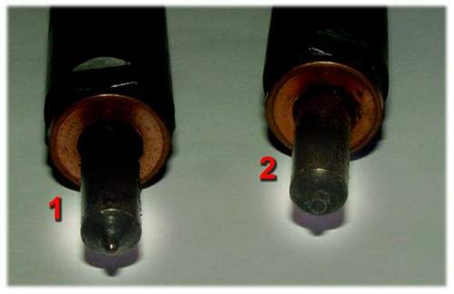

Ich bin auch ähnlicher Meinung.
Beim Kaltstart wird wahrscheinlich die Lufterwärmung durch die Komprimierung durch die niedrige Drehzahl gerade noch ausreichen um den Treibstoff bei der Einspritzung zu zünden - deshalb auch das Vorglühen bei extrem kaltem Motor. Hier ist also eine hohe Cetanzahl wichtig. Bei laufendem Motor wird dann auch Luftmenge durch den Turbolader größer und dadurch auch die Temperatur der komprimierten Luft um einiges höher sein - deshalb auch die sichere Zündung.
Von der Reinigungswirkung bin ich überzeugt. Ich habe die beiden bei mir getauschten Injektoren genauer angesehen und festgestellt, dass der Grad der Verkokung sehr unterschiedlich ist. Ich führe das auf die Beimischung von 2 Taktöl zurück.
Injektor (im Bild Nr.2) wurde bei ca. 82.000.km getauscht (Defekt bei km 80.000 festgestellt) und bis dahin nahezu ohne 2 Taktölzusatz gefahren. Die Verkokung ist an der Düsenspitze relativ stark.
Ab km Stand 80.000 wurde (und wird) bei jeder Betankung regelmäßig 2 Taktöl im Mischungsverhältnis ~ 1:150 zugesetzt. Der bei km 119.000 getauschte Injektor (1) weist wesentlich geringere Ablagerungen auf. (siehe Bild)
2 weitere Injektoren, die ich nicht habe, wurden noch in der Garantiezeit bei km 57.000 und km 60.000 ersetzt (ohne Zusatz v. 2T-öl)
Ob der bei 119.000 km getauschte Injektor ohne 2 Taktölzusatz früher defekt geworden wäre bzw. die Injektoren bei Zugabe von Anfang an länger gehalten hätten kann man daran nicht festmachen. Fakt ist weniger Ablagerungen am Injektor und eine russärmere, weichere Verbrennung - was auch wieder nur subjektiv meine Meinung ist. Ich jedenfalls bin überzeugt, mit dem Zusatz von 2 Taktöl nichts falsch zu machen.
Der Grund des Tausches waren grße Leckölmengen und damit ein Abfallen des Raildruckes bei Starterdrehzahl nahe zur bzw. unter die Toleranzgrenze deshalb schlechtes bzw. kein Anspringen. Den Defekt der Injektoren führe ich auf Abnützung durch mangelnde Schmierfähigkeit des Treibstoffes zurück.
LG robert

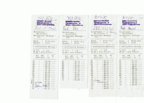

@Guhl76:
Die Cetanzahl ist ein Maß für die Zündwilligkeit.
@monza3cdti:
Ich denke, eine Cetanzahlmessung mit 1:200 bringt keinen zusätzlichen Erkenntnisgewinn. Die Cetanzahl wird leicht abnehmen, aber schon mit 1:150 waren wir im Bereich üblicher Marktqualitäten.
Der cetanzahl-Test war ja letztendlich die Absicherung unserer ersten Tests zum Thema Rußemission mit ZTÖ-Gemisch. Wer sich erinnert: Wir konnten keine Verbesserung des Trübungswertes messen. Zusammen mit den jetztigen Ergebnissen zur Zündwilligkeit lässt sich festhalten, daß ZTÖ eben NICHT die Verbrennung positiv beeinflusst.
Gleiche Ergebnisse wurden von anderer Stelle auch schon über Prüfstandsläufe (NEFZ) berichtet.
Aus meiner Sicht sind die Ergebnisse wasserfest und das Thema Rußemission damit abgeschlossen.
Die positiven Erfahrungen hinsichtlich Trübung / AU-test sind also IMO lediglich auf die zuvor reinigende Wirkung zurückzuführen. Tests, bei denen 2 Jahre dazwischen liegen, können ganz andere Hintergründe haben, zB. Änderung der Kraftstoffqualität durch B7 oder eben LMM-Verschmutzung.
Wer möchte kann es ja selbst ausprobieren: Eine Tankfüllung mit ZTÖ, Trübung messen, nächste Tankfüllung ohne ZTÖ und nochmal messen. Trübungsmessung macht jede Werkstatt, die Kosten sind geringer als unsere Laboranalyse.
Alternativ, wer in der Nähe von Aschaffenburg wohnt oder dort vobeikommen will: Ich mach die Tests auch kostenlos.
Was das Laufgeräusch (Nageln) angeht, sehe ich den Effekt höchstens in einer gewissen Spätverschiebung durch die schlechtere Cetanzahl, bzw in einem ruhigeren Lauf der HD-Pumpe begründet.
Was noch offen steht ist die Behauptung des besseren Kaltstartverhaltens.
@E-pilot / kiaora: Grundsätzlich sehe ich das genauso wie ihr. Das Startverhalten müsste eigentlich sogar schlechter werden mit abnehmender Cetanzahl.
Ob sich tatsächlich eine Verbesserung der Startzeit herausstellt, oder, ob wie von mir postuliert lediglich das Geräusch besser ist (durch die Verschiebung der Verbrennungsschwerpunktes), wäre zu prüfen. Da ich nicht davon ausgehe, daß jemand von Euch eine Kältekammer besitzt, müssen derartige Tests wohl in die kalte Jahreszeit verschoben werden. Ist ja bald wieder Weihnachten.
Zu messen wäre die reine Startzeit, also ohne Vorglühzeit, und zwar vom Moment des Einspurens des Anlassers (Sieht man an der Batteriespannung) bis zum Startabwurf (Erreichen der Drehzahlschwelle, zB 800 U/min).
Wer unbedingt weiter Mischen will, kann das ja machen. Auf der Aschefront gab's ja Entwarnung für die DPF-Fahrer.
Nach all den Ergebnissen wäre es in meinen Augen sinnvoll, zumindest ab und zu eine ZTÖ-Mischung zu fahren. Und unter 1:150 kanns ja kaum schaden😉
