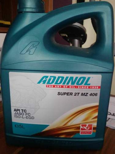

Addinol MZ 406
Der Katalysatorfreund mit Starallüren
Zu1) bestanden
Zu2) etwas
Zu3) sehr deutlich
Zu4) sehr deutlich
Zu5) deutlich
Zu6) keine
Zu7) Entlastung
Zu8) Entlastung
Zu9) etwas
Zu10) ausgeprägt

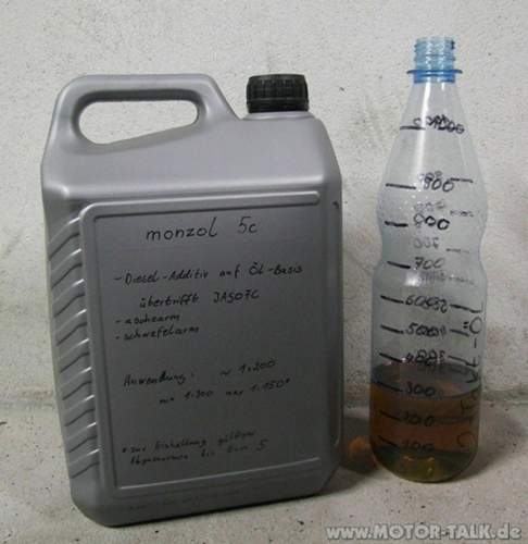

monzol5c
Der spezialisierte
Zu1) bestanden
Zu2) benchmark
Zu3) sehr deutlich
Zu4) benchmark
Zu5) deutlich
Zu6) keine
Zu7) Entlastung
Zu8) Entlastung
Zu9) keine
Zu10) vernachlässigbar

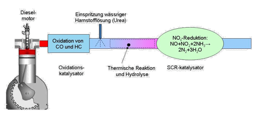

@delvos schrieb am 25. September 2015 um 20:50:51 Uhr:
Du weißt aber, dass die Harnstoffeinspritzung nichts mit dem Partikelfilter zu tun hat?
Richtig, in diesen Fahrzeugen ist kein DPF verbaut sondern ein SCR-Kat. 😉
Bild #208137499
@tommy_c20let schrieb am 25. September 2015 um 21:09:09 Uhr:
Die betrügen uns wohl auf andere Art und Weise. Bin gespannt, was bei den kommenden Nachkontrollen rauskommt...
Leider falsch, die Harnstoffeinspritzung in verbindung mit SCR-Kat dient zur Stickoxidverringerung.
Ein solcher Wagen hat auch einen Partikelfilter, der dient zur Rußminderung.
Beide Systeme haben eig. nichts miteinander zu tun und bedienen unterschiedliche Ziele.
