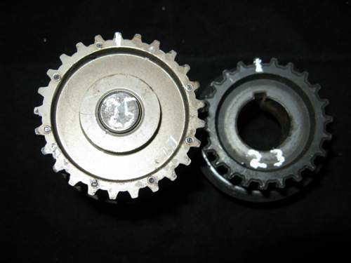

Meiner Meinung nach ist das fast identisch.
Die Pumpenantriebe sind doch immer annähernd gleich groß zum Kurbelwellenantrieb gesehen.
Im Fall der R4 Motoren Kurbelwellenantrieb 23 Zähne und bei der Wasserpumpe 25 Zähne.
In dem Fall dreht der Motor sogar 1,09 mal schneller als die Pumpe.
Beim V6 und den Dieseln weiß ich jetzt die Riemenscheibendurchmesser nicht.
Img-5578
Img-5579
