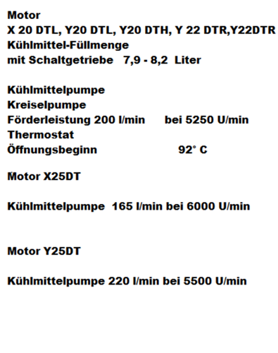

was schätzt ihr denn wieviel Fördermenge eine WAPU hat, wenn sie eine eigene Drehzahl von 5000-6000 U/min macht?
mfg
keiner einen Gedanken !
wo sind die Spezialisten, grins
blamieren kann man sich nicht mit
einer Antwort!
ich weisden R4, V6 und 2,5er Diesel.
V6 Benziner = 200 L -> 7200 U/min
R6 Diesel = 165 L -> 6000 U/min
R4 Benziner = 150 L -> 6000 U/min
R4 Diesel = 200 L -> 5250 U/min
Kurt, wie soll das beim v6 gehen max 6600 dann kommt der Begrenzer!
Das sind die Angaben aus dem original Opel Omega B WSTHB.
Dann wundert mich nichts mehr wenn auch der R6 Diesel 6000 upm dreht was da im WSTHB steht. Darauf richten sich die Arbeiter und wundern sich wenns nicht klappt.
holzma ,es sind die Umdrehungen der WAPU damit gemeint ,nicht die Umdrehungen des Motors !
da es ja immer eine Übersetzung der WAPU zur Motordrehzahl gibt kommen da andere
Drehzahlen raus .
ein alter R6 Diesel dreht ja auch keine 6000 U/min .
Kurt seine Daten stimmen ,auf den Punkt !
wenn man sich jetzt vorstellt das die gesamte Wassermenge eines R4 Benziners
bei 6000 U/min des Motors ca 15 mal Umgewälzt wird ,
weiß man auch die `Wärmeschäden` besser einzuordnen .
ein V6 macht das ungefähr 20 mal ,diese Umwälzung .
das bedeutet das das Wasser bei voll geöffnetem Thermostat ( 12mm Hub ) den Kühler
mit ungefähr 3/4 der kompletten Umwälzung durchströmt,wenn der Kühler innen frei ist !
ist der Kühler zu ,gibt es einen Hitzestau im Motorblock und eine undichte Kühlanlage gleich
hinterher !
alles kann nicht durch den Kühler gehen,wegen der Thermostatform ,Bypass-Thermostat .
mfg
Kuehlanlage-daten
Kuehlanlage-daten-diesel
