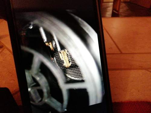

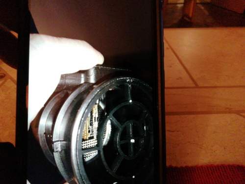

aber schau dir malm die Fotos an vom LMM
bei meinem war kein Heizdraht mehr drinnen, bei dem Neuen schon

Hallo , ja die Heizdrähte sind bei mir weg, hast du vielleicht gesehen auf den Bildern.
ja jetzt habe ich schon einen neuen eingebaut gestern. Schade.

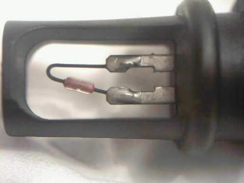

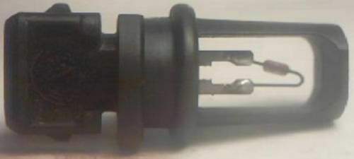

Bteitkopf,
Du hast nur "einen"Heizdraht im LMM !
das andere ist ein Kompensationswiderstand der die Temperaturänderungen der Ansaugluft im LMM Steuerungstechnisch für die Auswertelektronik im LMM ausgleicht !
das hat nichts mit dem Ansauglufttemperaturgeber
zu tun,das ist wieder eine andere Wiese!
Mfg
ja siehst du, bei meinem alten LMM sind beide weg

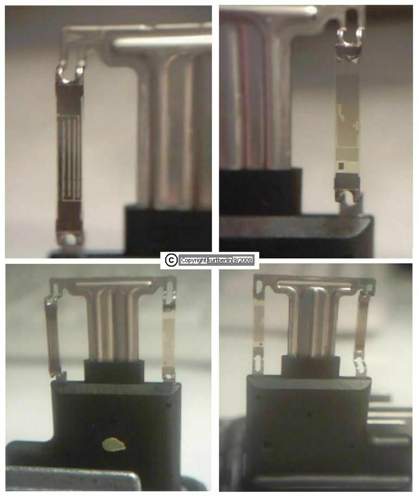

Rosi, belese dich noch mal...
Das einem Glas-Diodengehäuse ähnliche Gebilde, im Y/Z22XE LMM, ist ein Temperaturfühler !
Eigentliche Draht-LMM gibt es im PKW Bereich schon seit mitte der 80ger Jahren nicht mehr.
Der Rest der mit der Ansaugluft in Berührung kommende Teil sind die beiden mit Metallstrukturen bedampften Glas Substrate.
