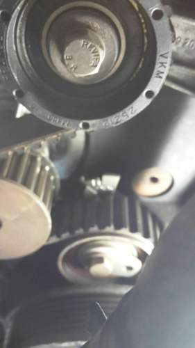

Habe die Abdeckung vom Zahnriemen abgebaut, habe gesehen das an der Anzeige der Spannrolle der Zeiger ziemlich nach links gerutscht ist jetzt wo der Wagen 4 Tage steht....bei Abbau der Abdeckung stand der Zeiger weiter in Richtung Einstellmarkierung USED . FRAGE....kann oder soll i den Nachspannen oder so lassen und wenn brauche ich unbedingt einen Drehmomentschlüssel für die Schraube der Spannrolle um diese wieder festzuziehen ?

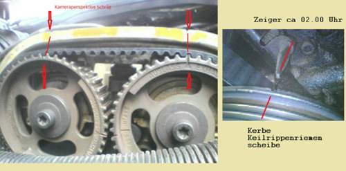

Noch was......An der Riemenscheibe der KW ist doch eine Kennzeichnung zwecks der Einstellung bei Zahnriemenwechsel.....in meinem schlauen Buch ist diese Markierung unten an der Scheibe auf 6 Uhr. bei mir ist die aber auf 3 Uhr so eine Art Stift am Motorblock. an der Riemenscheibe ist eine Einkerbung die dann bei Übereinstimmung der Nockenwellenräder mit den Einkerbungen am Motorblock übereinstimmen......Das wird dann schon passen oder ?

der Zeiger für den OT ist ca 02.00 Uhr ,
für die Kontrolle der oberen Markierungen der NW-Räder.
die hat fast jeder Opel-Vierzylindermotor und
gab es schon bei meinem ehemaligen Ascona CC mit C16NZ.
der Zeiger kann auch einmal daneben stehen!
ich würde den Motor erst einmal laufen lassen und
mit einer Taschenlampe auf den Zeiger leuchten.
läuft Er ruhig mit 1 mm Versatz sieht es gut aus.
Pendelt der Zeiger unruhig hin-und her ,mit 2-3 mm Versatz ,
kann man den ZR spannen und danch nochmal schauen!

Hi Rosi, ja genau ....das ist der Zeiger....habe jetzt den NWS gewechselt...bis jetzt is Ruhe....Danke für deine super Tips, i glaub i kimm bei dir mal vorbei aufn Kaffe ;-)). ich habe den Motor ca eine 1/4 Stunde im Stand laufen lassen....da hat sich der Zeiger vom Zahnriemen wieder weiter nach rechts bewegt und alles war gut.
das Bild habe ich bei laufendem Motor aufgenommen ;-))
wenn der Zeiger der Spannrolle ruhig steht stimmt die Vorspannung und
die Feder in der Spannrolle zieht,
um die Zug-und Druckstufen am Zahnriemen auszugleichen.

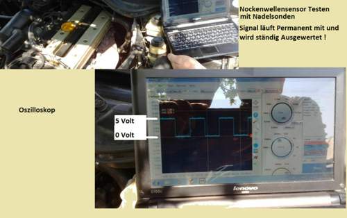

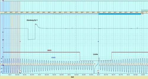

solche P0355 und P0340 weisen nie Eindeutig auf "ein" Bauteil hin,
dazu kann man es nicht genaustens Filtern ! Bild 1
ein NWS hört auch nie auf sein Signal bei der Simtec ans MSTG zu liefern! Bild 2

Im übrigen ist jetzt Ruhe mit MKL. Ich denke es war der NWS letztendlich. Hab einen von VEMO verbaut.
