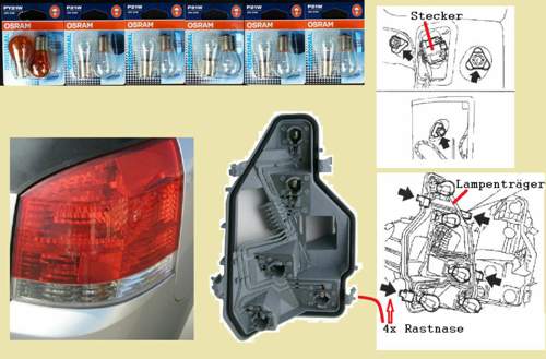

Es hat sich etwas schwieriger Entwickelt am Signum,
da sich eine von 3 Plastebefestigungsmuttern (M5 Gewinde) der Rückleuchte
innen festgegammelt hatte und
ich die Rückleuchte nicht Schrotten wollte !
habe beide Rückleuchten in einem Zug gemacht ,
da Erfahrungsgemäß gilt-kommt eine ,dann kommt der Rest hinterher!
Sorry,es waren gesamt 10 Leuchtmittel,
wobei rechts noch eine als Reseve mitfährt,
da dort keine NSL Kabelmäßig angeschlossen ist(könnte ich evtl noch machen)!
in D NSL lins,im Vauxhalland NSL rechts
durch das Verzählen habe ich noch 3 Ersatz Leuchtmittel.

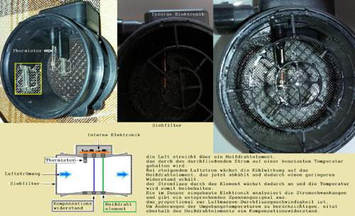

zum Eigentlichen,dem LMM und dem E-Gas R4 Zylinder -
der Luftmassenmesser in Kurzform ,
heute als HFM = Heißfilmluftmassenmesser oder
HLM = Hitzdrahtluftmassenmesser bezeichnet ,
ist ein gemeinsames Bauteil mit der das MSTG die Menge
der in den Motor eintretenden Luft misst .
die Luft streicht über ein Heißdrahtelement, das durch den durchfließenden Strom auf einer konstanten Temperatur gehalten wird.
bei steigendem Luftstrom durch den Luftbedarf des Motor
wächst die Kühlwirkung auf das Heißdrahtelement das jetzt abkühlt und
dadurch einen geringeren Widerstand erhält.
der Stromfluss durch das Element wächst dadurch an und
die Temperatur wird somit beibehalten.
die im LMM eingebaute Elektronik wertet die Stromschwankungen aus und
gibt ein entsprechendes Spannungssignal aus,
das proportional zur Luftmassen-Durchflussgeschwindigkeit ist.
um die Änderungen der Umgebungstemperatur zu berücksichtigen,
sitzt neben dem Heißdrahtelements ein Kompensationswiderstand !!!
der LMM im Y/Z22XE enthält auch einen Lufttemperatursensor,
damit das MSTG das Einspritzsignal/Einspritzzeit einstellen kann,
um die Kraftstoffversorgung anhand der vorliegenden Ansauglufttemperatur aufrecht zu erhalten.
das für Temperaturmessung im LMM - Gehäuse eingebauter Bauteil nennt man Thermistor.
der Thermistor ist aus Halbleitermaterial gebaut, der seinen Widerstand mit wechselnder Temperatur ändert.
Normal fällt der Widerstand des Thermostor bei steigender Temperatur und
sie werden als Thermistor mit negativem Temperaturkoeffizienten bezeichnet!

X20xev-lmm

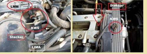

Da diese Art KWS als induktiv Geber selber ihre Spannung erzeugen
(Wechselspannung von 2 bis 60 Volt)was
die Motordrehzahl un Form der Wechselspannung ans MSTG sendet,
verlieren Sie bei Wärme ihre
Signal Spannung oder zeigen 25U/min an,beim Auslesen ohne Motorlauf.
Ergebniss- entweder geht der KWS wieder wenn
der Motor kühler geworden ist oder
die KS Pumpe läuft bei nur Zündung an ,
nicht an zum Vorfördern(2-3Sekunden)
weil das MSTG denkt es muss nicht Vorfördern,
Motor läuft ja schon.KS Pumpenrelais wird nicht
mit Masse aus dem MSTG versorgt.
Als Supergau wenn man den Motor starten will,
denkt dann das MSTG "UCH"hier gibt es ja ne Diskrepans,Abweichung zwischen den Drehtahlsignalen von
KWS und NWS und da das MSTG dumm ist,
macht es gar nichts,Anlasser dreht aber Er springt nicht an.
2 Minuten später dreht man den Zündschlüssel Rum und der Motor läuft als wer nie etwas gewesen!
beim NWS der ein Hallgeber ist und
Wo das Hallelement aus verschiedenen Schichten
besteht,um ein Hallsignal zu erzeugen-
passiert immer nur EINMAL bei jeder NW Umdrehung,
verschmelzen die Schichten im laufe der Zeit und Er gibt kein Signal mehr!
Gut,den NWS könnte man ins Tiefkühlfach legen,
damit sich die Schichten wieder voneinander trennen.
Mfg

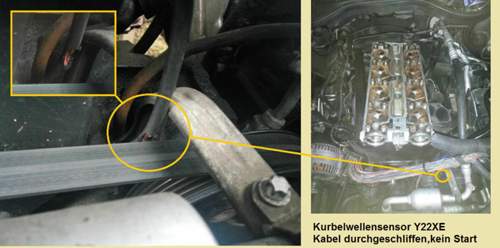

KWS geht für meine Begriffe nur von oben zu wechseln,
aber ein Plastespannband beim Riemenspanner ist Pflicht,
sonst scheuert das Kabel durch oder wird Durchgeschliffen!

Kws-kabel-durchgeschliffen-y22xe
Kws-nws-stecker-e-gas-r4
