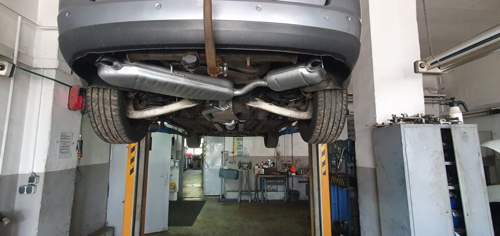

So. Nun war der auch mal dran.
Auto: MV6-Automatik
Mangels annehmbarer Lieferzeiten von namhaften Auspuffherstellern (außer Edelstahl)
habe ich mich für einen der Firma POLMO entschieden.
Eventuell ein Fehler. Die Qualität, zumindest was die äußerlich sichtbare Verarbeitung angeht: Furchtbar.
Wie die "inneren" Werte sind, wird die Zeit zeigen.
Die alten Mitteltöpfe hatten noch die Einprägung GM.
Könnten das wirklich noch die Originalen gewesen sein?
Jedenfalls, Mitteltöpfe und Endtopf gewechselt.
Resultat. Der MV6 zieht deutlich besser und schaltet auch weitaus präziser und weicher.
Könnte es bezgl. des Schaltens einen Zusammenhang geben?
Wen der Auspuff zu ist gibst du mehr Gaspedalwinkel beim Fahren vor. Für das AT-StG ist das ein anderer Lastfall und das hat Auswirkung auf die Drücke im Getriebe beim Schaltvorgang.
Hab' ich's mir doch gedacht. Wichtig zu wissen.
Vielen lieben Dank, berlin-paul
Jetzt kann ich mich wieder den weiteren Baustellen widmen.
Ich berichte weiter in den jeweiligen Themen.

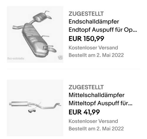

Leerlaufverbrauch warm nach der Probefahrt um 0,2 Liter gesunken dadurch!
hatte auch länger gesucht ,
aber 80% liefern eh ne Polmo nur jeder zu anderen Preisen,
Einzeln beim ESD von 160-270 und
beim MSD von 65 bis 110 Euronen!
Ich habe 152 und 42 Euronen bezahlt.
Die teureren Anlagen halten auch nicht Länger,
Außer Edelstahl!
Polmo verwendet hochwertigen aluminisierten Stahl von Thyssen Krupp.
Mfg
20220505
Screenshot-20220508-201833-firefox
Hallo Rosi,
Ja, mag sein. Aber das Teil für den MV6 ist wirklich übel.
(Fotos)
Bei der Schweißkunst hilft auch kein Qualitätsstahl.
Für die beiden Mitteltöpfe und Endtopf, inkl. Montagematerial = EUR€ 190,00 (KFZTeile24)
Preis ist schon verdammt gut. Aber es gab auch keine Anderen mit akzeptabler Lieferzeit.
Schau mal beim Endtopf wurde offenbar das Innenleben so schlecht geschweißt, dass es nach außen durchgedrückt hat. Da kann man dann beim Rosten zusehen. Genaus die anderen Nähte, aber sieh selbst.
Klar, wegen der Lebensdauer mach ich mir keine Illusionen.
Ein bischen Ziinkspray für die Optik drüber und mal sehen.
Übrigens Optik.
Ich dachte an Auspuffblenden für Endrohre.
Hat da jemand einen Tip und/oder Empfehlung?
Aber Achtung, die POLMO-Endrohre liegen sehr eng zusammen. (Bild)
Also sollte der Außendurchmesser nicht zu üppig sein.
Es dankt im Voraus,
Honeymoona
Endrohre
Schweißnaht
Endtopf 1
+3
