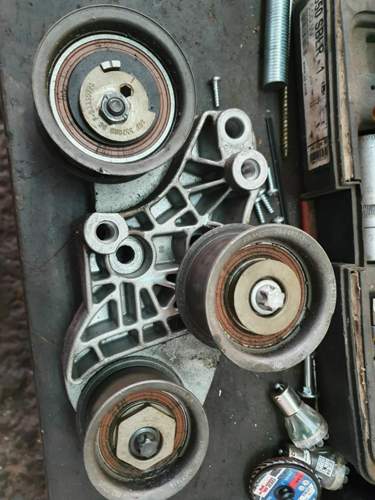

Habe den Zahnriemen selbst gewechselt, läuft auch gut, nur ist im Standgas egal ob der Motor warm oder kalt ist heult er ganz leise. Ich hab ihn ohne den neuen Keilrippenriemen auch laufen lassen doch dass Geräusch besteht weiterhin. Ich hab alles nochmal zerlegt, und gesehen dass der Zahnriemen ganz innen läuft, er liegt also an den Flanken der Umlenkrollen an. Habe ihn dann nochmal neu aufgelegt, so dass er mittig läuft. Hat dann wieder gejault, wieder alles zerlegt und der Riemen liegt wieder innen an.
Habe viel gelesem wegen der Unterlegscheibe der oberen Umlenkrolle, allerdings nix bei den Facelifts sondern nur beim x25 und x30.
Ist dass bei meiner auch dasd Problem?
Eingebaut wurde nach conti Anleitung.
Conti satz wurde verbaut mit INA wapu, Thermostat und Keilrippenriemen
(weiß nicht ob mann es auf diesem Bild erkennt wie weit er innen läuft, hab leider grad kein anderes)
Danke im voraus.

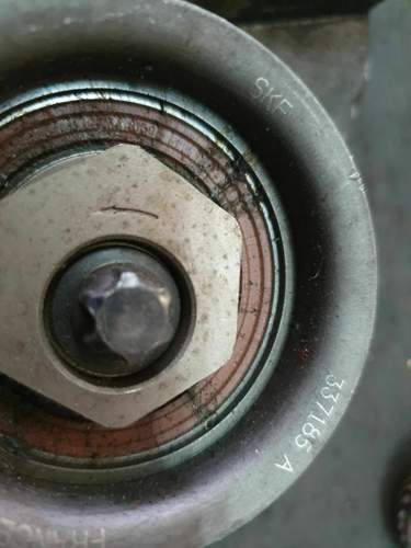

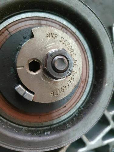

wer ist der Originalhersteller der ganzen Spannrollen im V6 und vom Zahnriemen?
Mfg
@rosi03677 schrieb am 14. Mai 2020 um 15:51:48 Uhr:
Fachfrage-
Auf den Rollen steht mE immer SKF France drauf
Ok,Robin stimmt das ist SKF France!
Und der Riemen,
Es gibt einen kleinen Hinweis auf dem Riemen,
ausser GM?
Man beachte auch die Breite vom Riemen in der Rolle,das sieht bei anderen Herstellern anders aus!

wenn Du schaust, dann siehst Du auf dem Riemen, in der Nummer, ein kleines springendes Pferd. Das ist ein Logo von Continental.
Gruß - Robi
Noch ein Hinweis!
20200514
G wie Gates
