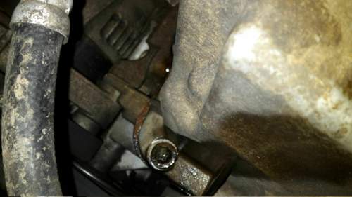

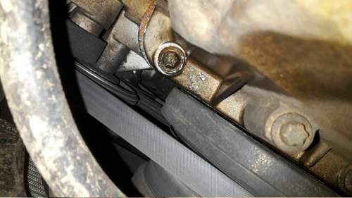

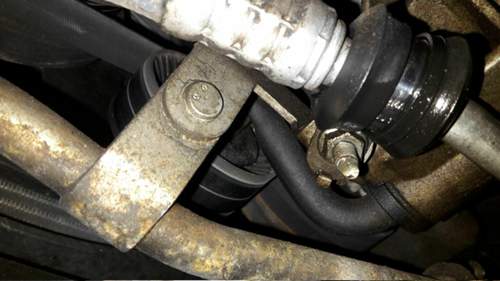

Guten morgen alle zusammen
Also heute morgen hab ich wiederalles abgebaut damit ich von oben schauen kann wo etwas undicht ist oder runter läuft , aber leider habe ich nichts sehen können und es War nicht ersichtlich wo es her kommt .nur von unten sieht man das es läuft und tropft .Naja heute abend mal auf die Bühne und schräg stehen lassen bis morgen früh.
Gruß Thorsten
20160422-061602
20160422-061546
20160422-061515
Hallo Leute
Habe heute von der Werkstatt gehört das meine hochdruckpumpe undicht ist , jetzt meine frage hat schon mal jemand die instand setzen lassen und was kostet das ? Kann man sowas auch selber machen in der Werkstatt? ? Was brauch ich dazu ??
Gruß Thorsten

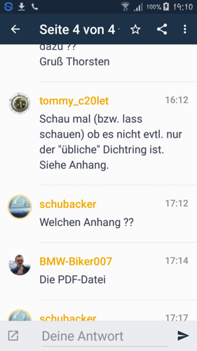

Schau mal (bzw. lass schauen) ob es nicht evtl. nur der "übliche" Dichtring ist. Siehe Anhang.
Welchen Anhang ??
Die PDF-Datei
Sorry ich sehe hier keine pdf datei
Fielmann.....😉😛
Haha ich habe eine Brille aber trotzdem kein Anhang wie ihr auf den bild seht .
Screenshot-2016-04-28-19-10-16
Wirf das Handy in den Müll. 😛
@schubacker schrieb am 28. April 2016 um 19:12:29 Uhr:
Dann drück doch einfach mal mit dem Mauszeiger auf das was dir Kurt geschrieben hat.
Wahrscheinlich liegt es am Handy , am PC geht es ??
Ja, am PC gehts natürlich.
Ich habs mal hochgeladen, brauchst natürlich auch einen PDF-Reader auf dem Smartphone:
www.spoin.net/dichtung-pumpe.pdf
