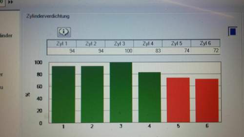

Also heute gemerkt, nach kurzer fahrt läuft er teilweise nur noch auf 4 Zylinder, ok danke, also ich habe ihn in die Werkstatt beim bekannten der meint das schaut nicht gut aus werden mal Kompression messen und Injektoren prüfen
Ich denke auch, Injektoren oder er hat das gleiche Problem wie meiner wo bei Zyl. 1 vermutlich keine großartige Kompression mehr da ist. Rund laufen muss er bei den Temperaturen auch wenn er gar keine Glühkerzen drin hätte.

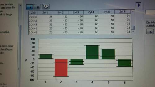

Zu früheren Zeiten und heute noch sehr selten habe ich normale Einspritzdüsen selber instandgesetzt.
Und ganz ehrlich ,wenn heute Injektoren zum B...Dienst gehen sind alle immer defekt.
Aber ein Injektor geht meist nur im elektrischen Teil,dem Magneten defekt und dann ist es mal einer oder max zwei die defekt sind.
Ist ein Injektor mechanisch verschließen so kann man es nur mit entsprechenden Programmen rausfiltern und einer anschließenden Kompressionsprüfung.
Beide Prüfungen geben Auskunft über den Zustand vom Motor.
Hat 1 Zylinder weniger Kompression versucht jedes MSTG diesen Unterschied auszugleichen,bis es an seine Regelgrenze kommt !
Im Bild ein Motor mit 1450000 km,wo sich eine weitere Reperatur nicht lohnt !
Kalt ist dieser Motor noch ganz gut gelaufen,warm total Unrund !
Zu Dir Kompressionsprüfung ja und mehrmals machen ,warmer Motor ist da viel besser,wie Kalt.
Der Spaghat was man nach einer negativen Kompressionsprüfung macht ist schwierig !
Mfg
