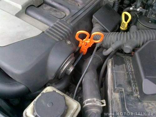

Hallo Kiaora,
vielen Dank für Deine Rückmeldung - das mit zu wenig Luft hab ich mir auch schon gedacht. Das Problem hat seit vor einigen Wochen der Rippenriemen, der LiMa, WaPu und Co antreibt in der Werkstatt gewechselt wurde deutlich zugenommen - früher hat er nur nach längerem Stop an Go eine Rußwolke abgegeben wenn man dann wieder richtig Gas gegeben hat und war dann wieder einige Zeit frei. Jetzt ist es so: wenn ich Vollgas gebe rußt er stark und es ist nicht so, dass es sich wie früher "freibläst" und dann aufhört, nein, der Ruß kommt und kommt und kommt, auch nach vielfachem Vollgasgeben. Und wir reden hier nicht von drei Wölkchen, sondern einer riesigen üblen Wolke (wenn da ein Ordnungshüter in der Nähe wäre könnte es richtig Probleme geben).
Ich habe heute den AGR Schlauch wie auf Deinem Foto gezeigt zugeklemmt - das hat an der Sache nichts verändert. Auch habe ich den Deckel vom Luftfilterkasten unten, weil ich dachte, dass ev. der Anschluss nach dem LMM locker sei - aber wie gesagt keine Änderung.
Ich versuche Arbeiten am Omega selbst zu machen und habe mich schon über einiges drüber getraut. Heute war Kombiinstrument wechseln kein Problem, dank bebilderter Anleitung. Aber ich bin kein gelernter Techniker und auch abgesehen von einem Werkzeugkasten mit hochwertigen Handwerkzeugen nicht ausgerüstet für größere Eingriffe (keine Hebebühne/Grube etc.). Also bevor ich Dich und die anderen im Forum nerve mit Fragen, die Ihr zwar beantworten, ich aber dann nicht lösen kann: habe ich da als bestenfalls Gelegenheitsschrauber eine Chance das Problem zu lösen? Ich werde mal das Forum durchforsten ob ich was finde, wie ich diese Luftzufuhr am besten kontrolliere.

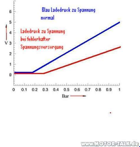

Hallo!
dann baue mal den LMM-Einsatz raus und Bohre versuchsweise ein kleines
Loch rein!
etwas reinigen mit Bremsenreiniger hilft auch noch!
aber keine Druckluft zum ausblasen verwenden!
http://data.motor-talk.de/.../...bosch-bohrung-1864146786388024422.JPG
falls der LMM ein Boschteil ist erkennst DU es an der Farbe des O-Ringes,auf dem
Bild zu erkennen!
mfg
Wie sieht die Leistung aus, schwächelt er ein wenig?
Wenn "saugseitig" nicht genug Luft angesaugt werden kann, so merkt das der LMM und reduziert auch die Treibstoffmenge. Sollte auf der Druckseite Luft verloren gehen - defekter Ladeluftkühler, irgendeiner der Luftschläuche lose oder eingerisen, Ansaugbrücke aufgeplatzt, etc. - so mißt der LMM zwar die größere Menge aber in den Zylindern kommt sie nicht ann. Da der LMM auch mit zur Regelung der Einspritzmenge benötigt wird, ist auch die Treibstoffmenge der vermeintlich höheren Luftmenge angepasst. Wenig Luft + viel Sprit = viel Qualm.
LG r.

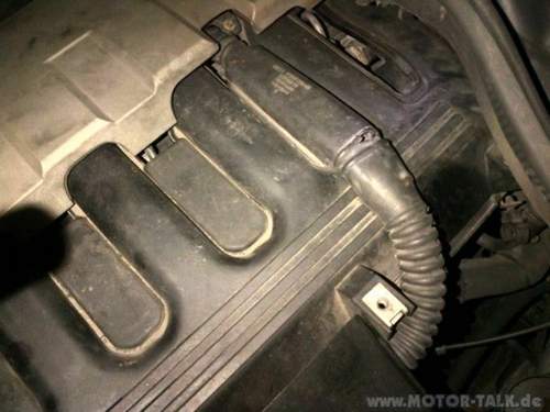

Ich hatte heute noch keine Möglichkeit das Abstecken des LMM zu testen, werde das aber bei der nächsten Fahrt gleich probieren. Aber mir ist etwas eingefallen: es gibt einen offensichtlich beschädigten Schlauch im Motorraum. ich habe deswegen einmal beim Autofahrerclub ÖAMTC deswegen nachgefragt, der Techniker meinte nur, dass dieser Schlauch nicht wichtig sei. Ich habe ihn schnell mal fotografiert, auch das Loch ist gut erkennbar - Ihr wisst bestimmt wofür dieser Schlauch da ist und ob das Loch mit dem Rußproblem zu tun haben kann:
Img-20131205-01634
Original geschrieben von docccool
Vielen Dank für Eure Antworten!
Das Teil auf dem Foto ist der Kabelbaum, welcher die Injektoren steuert. Der kleine Riss tut der Funktion keinen Abbruch. Daher denke ich, dass das Problem eher woanders zu suchen ist.

Also ich werde den Verdacht nicht los, dass auf der Druckseite schon mal rumgebastelt wurde und der Fehler eventuell hier zu suchen ist, denn die auf dem Foto abgebildete Ansaugbrücke ist definitiv nicht mehr die Originale vom Y25DT, sondern von einem BMW. Zu erkennen ist das an den drei Sicken in Längsrichtung und der hier überflüssigen Halterung. Wenn man unter die Ansaugbrücke greift und diese an der Unterseite stark verölt ist, kann man davon ausgehen das diese undicht ist. Dafür würde meiner Meinung nach auch das träge Beschleunigungsverhalten sprechen.
Schöne Grüße
Horst
