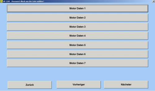

Das kann ich nicht, wenn ich auf IST-Werte klicke, hab ich insgesammt 13 Blöcke, hinter jedem block sind andere Werte die ich angezeigt bekomme, immer nur 8 Stück, ich kann nicht ALLE auf einmal aufzeichnen. udn wenn ich in einem einzelnen Block drin bin kann ich mir nciht die verte aussuchen die ich sehen will, sondern hab 8 feste werte.
Weißt du wie cih das meine, sonst mach ich da mal fotos von

Das geht nciht, hab mal ein Bild gemacht was ich dann seh wenn ich auf ist-Werte gehe, dann muss ich die einzelnen Blöcke anklicken, und kann da erst auf aufzeichnen klicken, aber dann halt nur die die auch dort angezeigt werden.
Liegts vllt an der Software Version? Das ist die von Kurt

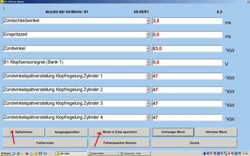

die beiden Pfeile mal beachten ,gibt es die bei den Ist-Werten auch beim Diesel ?
ist mir gerade beim Bild aufgefallen es sind 61 Werte die da aufgezeichnet sind.
sieht man oben auf dem Standbild .

Die Ansicht die der Themenstarter hier hat, hab ich noch bei keinem 2.0 / 2.2 Diesel gesehen, vermute also das muss steuergerätespezifisch sein.
Bei dir Rosi sieht es dagegen aus wie bei mir.. so kenn ich das. Meine OP-COM-Version ist von 2010. Ich klicke dann auf aufzeichnen und dann kommt ein Dateidialog wo ich speichern möchte und los gehts..
ich hab immer nur 8 Ist werte, beim Astra G von mir habe ich das auch glaub 43 oder so.
#ich probier es mal mit anderen "Motoren" mom.
So, bei anderen motoren hab ich zwar alle parameter auf einmal, aber mit werten die nciht stimmen, Batteriespannung 1450V und all so sachen
Das ist richtig, es sind beim Y25DT immer nur 8 - 11 Werte in einer Gruppe verfügbar, beim 4 Zyl. Benziner sind sie nicht in Gruppen geteilt.

Hast du denn ne idee wie ich alle auf einmal aufzeichnen kann?
grüße
beim Benziner kann ich ja auch z.B. die Ist-Daten in den Blöcken
individuell zusammenstellen, wenn ich nur eine kleine Auswahl haben möchte.
da kann ich den vorderen Teil ,
da wo zum Beispiel Einspritzzeit steht gegen die Motordrehzahl ersetze .
geht dieses beim Y 25DT nicht .
bei Dir steht Motordaten 1 -9 z.B.
kann man die Motordaten 1 individuell zusammenstellen ,die Fix-Werte durch
eine individuelle Auswahl ersetzen ?
Nein, das geht nicht, ich kann die nur im Block selber anders anordnen, mehr nicht
