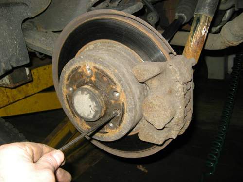

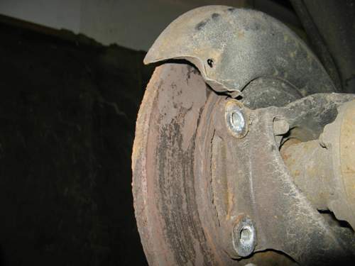

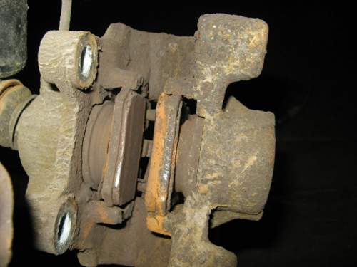

Ungewöhnliches Verhalten beim bremsen, rührt auch oft von den hinteren Bremsen her. Da habe ich schon die dollsten, nicht mal ansatzweise nachvollziehbare Fahrwerksreaktionen erlebt und hatte immer den vorderen Achsbereich in Verdacht.
Es waren dann immer hinten innen völlig verrottete Scheiben die diese ungewöhnlichen Fahrwerksreaktionen auslösten.
Img-0144
Img-0145
Img-0146
