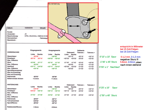

Guten Abend liebe leute ich brauche ganz dringend eure Hilfe nach dem Wechseln der Querlenker mit traggelenke Spurstangen Domlager, wurde die Spur vermessen, nach circa 10 Metern versetzt das Auto einfach schlagartig nach Rechts, so Auto wieder auf die Bühne und Spur stimmt wieder nicht, also wieder Spur ein stellen 3xmal links - rechts und Spur stimmt wieder nicht verstellt sich von selber obwohl alles eingestellt und fest gemacht ist!!! Bin Ratlos??!! Radlager haben augenscheinlich kein Spiel wäre aber das einzigste was uns noch einfällt das da eins doch spiel hat!!! Ich bin über jede Idee jeden Tipp sehr dankbar!!!

Hallo danke für die Info, Bremsen tut er normal, es wurden auch keine Teile aus der bucht verbaut....das komische ist allen wen er auf der Bühne steht und mann nur 2-3 voll links - rechts lenkt stimmt die Spur nicht mehr

Kein Spiel feststellbar, haben das gemacht auf einer aufahrhebebühne, einer im Auto Lenk und 2 schauen und alles null spiel zu finden ist zum Mäuse Melken, das Phänomen war auch schon da bevor die Domlager gewechselt wurden, dachten vielleicht liegt es an dann, dann würden die auch gewechselt Sturz war danach super zum einstellen.... 10 Meter gefahren und wieder das gleiche, als würden die reden y Beine bekommen

Wenn ein Fahrzeug auf der Bühne steht und die Vorspur gemessen wird ,an der VA und man Lenkt ein und
wird die Vorspur wieder an der VA messen , was macht den die HA meßtechnisch dabei ?
um welche meßtechnische Größe beim Einschlag des Lenkrades und
wieder messen der Vorspur handelt es sich dabei ,bei der Abweichung ?
das Fahrzeug ist aber mit mindestens 3/4 vollem Tank und 2 x 75 kg Belastung auf den Vordersitzen
auf der Bühne ,zum Einstellen ?

Hinter achse Daten kann ich leider nicht sagen, die Auto hatte fast vollen Tank und 2x70kg auf den Vordersitzen, die Sturz war auf beiden Seiten 1,50, wen ich das richtig im Kopf habe, mit den Spur Daten habe ich es nicht so das macht immer mein Kumpel, von 10,5 auf 12, 8 wen ich mich nicht irre, ich versuch mal ob mein Kollege das noch Genau weiß
