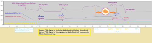

habe gerade eine gute Beschreibung gefunden,die sich mit der Steuerung
des VTG/VTN Laders beschäftigt .
ruhig mal die große Volksmarke dabei vergessen ,sehr Lesenswert !
Quelle- Dieselschrauber Community
https://community.dieselschrauber.de/viewtopic.php?t=10810

ich denke da ist innen am VTG/VTN die Verstellung an dem Verstellring defekt !

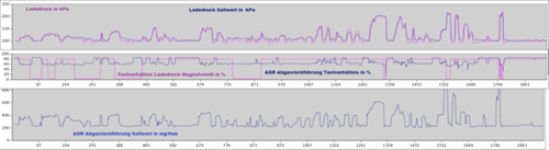

Abend. Wie gewünscht, das ganze Log der ersten Fahrt mit neuem Turbo.
Ich denke, der fährt jetzt in etwa so, wie er eigentlich soll, da ist aber sicherlich noch Luft nach oben.
Was mir aufgefallen ist, wenn der Omí noch kalt ist, hat der vor allem im 3. und n bissl im 4. zwischen 2000 & 3000 n ganz schönes Leistungsloch.
Wenn der warm ist, ist das Loch subjektiv kleiner. Noch Ideen???

Hallo
Ergo SN !
ich denke mal , Es wird noch etwas kommen ,an Fehlercode,s .
in den ganzen LOG,s könnte der KS-Druck ruhig etwas höher sein !
Bild 1 -nach VTG/VTN Wechsel
Bild 2 -vor VTG/VTN Wechsel
Gruß aus TH !
mfg
Y25-turbo-erneuert
Log-y25dt
