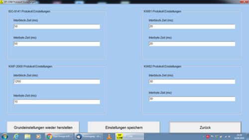

China-Kracher ist vorhanden, allerdings nur in Englisch...
Eine Aufzeichnungsfahrt war heute morgen, ist im Anhang. Wenn ich noch heraus finde, wie man das grafisch darstellt, wird das nachgereicht.
Aufzeichnungsfahrt möglich, mit welchen Parametern?

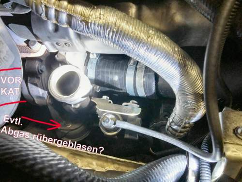

Mal noch eine Frage. Kann ein Lader undicht werden? Gerade durch die jetzt verursachten hohen Drücke? Meine VTG oberhalb der Dose ist komplett verrußt. Normal ist das doch nicht?
Achso, falls jemand diese Blechhalterung für das Druckventil über haben sollte... meins ist wie auf dem Bild ersichtlich lediglich an der unteren Schraube mit Gummipuffer befestigt 😉
Der Ruß an der Druckdose ist in der Tat EXTREM ungewöhnlich. Der Krümmer ist viel weiter oben und der Flansch Lader/Krümmer auch. Aber hinten am Lader hängt der Vorkat dran, evtl. ist der ja wirklich zu und das Abgas hat sich ein Loch gegraben und bläst von dort jetzt auf die Druckdose? Ja das eine sehr verrückte Theorie.. was anderes hab ich aber gerade nicht zu bieten. 😁
Weil direkt über der Dose wo der Lader ist, ist der Verdichter, sprich Frischluftabteil. Wenns da raus pustet dann nur angesaugte Luft.. das muss schon von der Abgasseite her kommen, wie auch immer das gehen soll.
