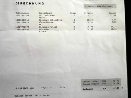

Hast du noch eine Teilenummer von BMW für die Stehbolzen am Abgaskrümmer? Die sind da leider nicht aufgeführt...
http://www.motor-talk.de/.../...en-vom-abgaskruemmer-t5602773.html?...

@Andreas2906 schrieb am 21. September 2016 um 15:04:55 Uhr:
Mal eben die BMW-Rechnung gescannt, hab das ja alles erst im April gekauft und getauscht. 😁
"Dichtung asbestfrei" ist die Dichtung zwischen Krümmer und Lader. Die würde ich mir sparen und statt dessen lieber eine Elring-Dichtung holen. Die ist aus mehrlagigem Metall. Bei dem Pappdichtungsteil von BMW hatte ich da nicht so Vertrauen drin. Oder du holst Lader und Krümmer in einem Stück raus, dann brauchst gar keine. Dann brauchst auch die drei Schrauben aus der Rechnung nicht.
Gruß, Thomas

Der Vollständigkeit halber, die Elring-Dichtung Artikelnummer sollte sein: 066.670
Dichtung zwischen Abgaskrümmer und Turbo.
Wenn da eh rumgewerkelt wird, wird das auch neu gemacht... Zustand ist ja unbekannt, Abgas schmeißt bei mir ja eh irgendwas... und eh man da nochma ran muss. Sind ja nun keine Monatsgehälter, die das bissl Zeug kostet.
