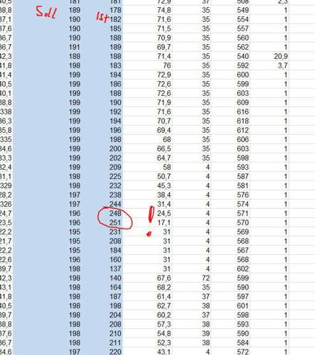

Eine Aufzeichnungsfahrt war heute morgen, ist im Anhang. Wenn ich noch heraus finde, wie man das grafisch darstellt, wird das nachgereicht.
Aufzeichnungsfahrt möglich, mit welchen Parametern?

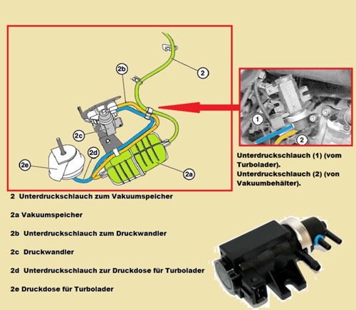

habe mir jetzt 3 verschiedene Unterdruckpläne angeschaut .
im Bild der von BMW ,für den M57 .
ich denke es gibt da Unterschiede beim Anschluß des MV-Druckwandler.
bitte auch auf den blauen Ring am Druckwandler achten !
ich denke im Opel-Plan ist das MV-Druckwandler lufttechnisch falsch angeschlossen !
mfg
Unterdruckanschluss-turbo-y25dt
@rosi03677 schrieb am 18. September 2016 um 22:29:53 Uhr:
.......... ich denke im Opel-Plan ist das MV-Druckwandler lufttechnisch falsch angeschlossen !
So ist es - am Druckwandler sind die Anschlüsse bezeichnet - mit VAC und mit OUT.
Die (2) weist auf die Anzahl der erkannten Fehler hin.
LG robert

Die blaue Leitung unten an der Druckdose ist eine Silikonschlauch-Leitung wie in Fred #6 geschrieben. Nix PVC. Aber der Reihe nach.

PS: Im Anhang mal ein offizielles Blättchen von Pierburg, damit das Anschlussthema auch mal abgehakt werden kann. GENAUSO hab ich meins auch angeschlossen.

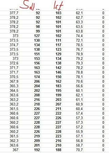

Andreas, also ganz ehrlich, bei den Ladedrücken die dein Lader teilweise raushaut, würde ich weitere Volllastfahrten aufs Minimum reduzieren sonst hast du bald einen defekten Lader.
Der knallt mit Sicherheit noch über 2,5 Bar, das sieht man nur nicht mehr da der Ladedrucksensor nur 2,5 Bar Absolutdruck erfassen kann. Dabei bist du ja noch nicht mal voll auf dem Gas da der Soll-Ladedruck mit 1,9x Bar weit weg von den programmierten 2,2 Bar ist (oder du hast einen Teppich unter dem Gaspedal 😁). Bei Volllast würde der wahrscheinlich noch mehr überboosten.
Normalerweise muss der Ist-Ladedruck dem Soll-Ladedruck recht präzise folgen wenn die Software sauber abgestimmt (in deinem Falle ja Serie -> i.O.) und die Hardware OK ist.
Gruß, Thomas

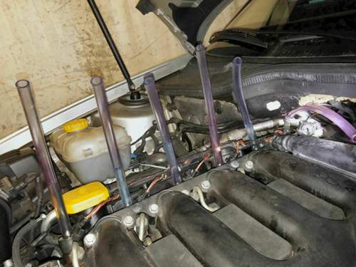

Zitat:"...nur die Regelanlage Ladedruck ist da von Interesse ,Unterdrucksystem,klemmende Turboverstellung,Druckwandler"
- Unterdrucksystem sind 650mm HG -> i.O.
- Turboverstellung bewegt sich fluffig ohne Probleme bei ca. 500mm HG -> i.O.
- Druckwandler NEU, getestet im Stand und über 3000U/min, regelt -> i.O.
Da gehen mir die Testmethoden zur evtl. Fehlerprovozierung aus...

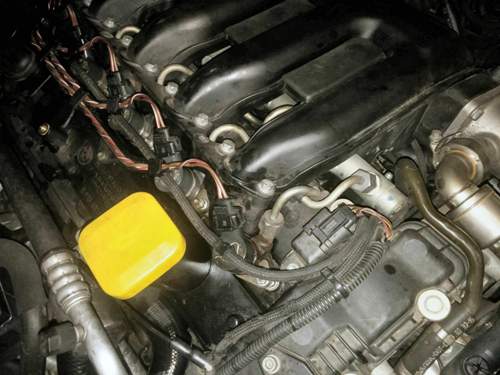

Hier noch ein paar Bilder des Testaufbaues.

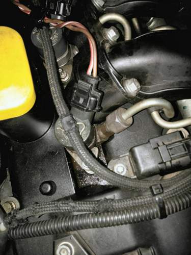

Was mir beim Fotografieren noch aufgefallen ist. Da wo die Injektoren sind, ist es unten leicht öl-feucht o.ä. zumindest leicht süffig, glänzend.
Ist mir durch den Mist etwa noch was kaputt gegangen?
Grad das CSV angeschaut. Erstaunlich dass er, trotz dass kein Unterdruck anlag und die VTG-Schaufeln damit durch die Dosen-Federkraft komplett auf "offen" stehen sollten, immer noch 1,7 Bar Absolutdruck erreicht (also ~0,7 Bar Ladedruck). Das sollte eigentlich nicht sein. Ich kam mit meinem ohne Unterdruck nie über 1,2 Bar Absolut (~0,2 Bar Ladedruck) mit dem Serienlader und Seriensoftware / Kraftstoffmenge.
Dass er vom Krümmer dort runter blasen soll auf die Dose ist schwer vorstellbar, dann sollte "unterwegs" vom Krümmer zur Dose ja auch alles schwarz sein. Aber wer weiß. Musst dir mal genau anschauen, evtl. ist ja wirklich der Lader vom Gehäuse her undicht irgendwo.
Dass es da leicht ölfeucht ist, kann auch daran liegen dass mal jemand beim Öl einfüllen neben das Loch geschwappt hat, dann sammelt sich das Öl dort in dieser "Schüssel" neben den Injektoren und läuft quasi nicht mehr ab.
Als ich vor einer Weile einen Rücklaufmengentest gemacht hab, war da fast ein kleiner See drin weil ich die Schläuche danach einfach abgezogen hab (nur gesteckt) und der Diesel - schwapp - dort rein lief. 😁
Gruß, Thomas

Moin
wegen dem schwarzen Rauch zitiere ich mich mal ,hier schon geschrieben -
das schwarze an der Druckdose ist defintiv Ruß von der Abgasanlage,
da wird eine Undichtigkeit evtl am Turbo sein,
wo die Abgasseite und Ladedruckseite zusammen am Mittelteil verschraubt sind .
dürfte aber keine großen Auswirkungen auf den Ladedruck haben .
-ehe ich einen Turbo mal schnell auf Verdacht wechsel ,
würde ich mir da erstmal etwas Sicherheit holen,
ob der die komplette Ursache setzt !
-die Druckdose (ist keine reine Unterdruckdose ,aber später dazu ) entfernen und
am Hebel der in den Turbo geht ,die Kraft kontrollieren,
ob der schwer oder locker zu bewegen ist ,bzw ob man das als fluffig bezeichnet ,
keine Ahnung,zumindest muß da ein starker Widerstand zu spüren sein
mit dem reinen Finger am Hebel drücken,
da sollten schon geschätzte 6 - 10 kg Fingerkraft aufzuwenden sein !!!
man kann auch im Leerlauf des Motors ,wenn die Kraft am Hebel da ist
die Druckdose mit einer Unterdruckpumpe oder Pferdespritze
ständig hin-und herbewegen , um Ölkohle und Ruß zu entfernen !
- gleichfalls gab es früher schon Fälle wo ein gerader Verlauf des Anschlußschlauches
an der Druckdose einen kleinen Fehler setzte !
da wurden Gummiwinkel und Gummischläuche nur dort eingesetzt .
durch die Schwingungen/Resonanzen der Luftsäule in der geraden Anschlußleitung
wurde der Druckwandler im Fahrbetrieb teilweise außer Kraft gesetzt ,
meißt verbunden mit komischen Quickgeräuschen aus dem Motorraum !
-warum eine Druckdose und das MV Druckwandler genannt wird
ich zitiere mal Wikipedia (muß ich nicht viel schreiben dazu )
Quelle-WIKIPEDIA
Beim größten Unterdruck an der – außen am Turbolader befestigten – Druckdose erreichen die Leitschaufeln ihre flachste Stellung. Bei niedrigem Unterdruck an der Druckdose werden die Leitschaufeln durch eine Feder in der Druckdose steiler gestellt. Sie erreichen ihre steilste Stellung. Die Verstellung bewirkt, dass das Turbinenrad immer optimal durch das Abgas angeströmt wird, auch wenn unterschiedliche Abgasmengen zu Verfügung stehen. Bei kleiner Abgasmenge werden die Leitschaufeln auf flach gestellt, es ergibt sich für die Abgase ein geringerer Querschnitt in den Schaufeln. Damit in derselben Zeit trotzdem die gleiche Abgasmenge durch die Leitschaufeln strömen kann, müssen die wenigen Abgase schneller strömen. Das führt zur schnelleren Anströmung und damit schnelleren Drehung des Turbinenrads, wodurch auf der anderen Seite mehr Frischluft gefördert und ein höherer Ladedruck erreicht wird. Das geschieht also beispielsweise bei niedrigen Drehzahlen und Volllast, wenn ein schneller 'Ladedruckaufbau' (= Steigerung des Ladedrucks) benötigt wird.
Mit zunehmender Abgasmenge werden die Leitschaufeln steiler gestellt. Der Querschnitt vergrößert sich, die Anströmung des Turbinenrades bleibt aber optimal und der Ladedruck sowie die Turbinenleistung bleiben annähernd konstant.
Da ein VTG-Lader meist mit Unterdruck oder elektrisch gesteuert wird, muss er – im Gegensatz zu Wastegateladern, die sich mit eigenem Überdruck steuern – ständig geregelt werden. Die steilste Stellung der Leitschaufeln und somit der größtmögliche Eintrittsquerschnitt ist gleichzeitig die Notlaufstellung des VTG-Laders bei Ausfall der Regelung. Diese Stellung ermöglicht meist einen vernachlässigbaren Ladedruck und verhindert so eine unkontrollierte zu starke Aufladung des Motors.
aus -https://de.wikipedia.org/wiki/Variable-Turbinengeometrie-Lader
- der Druckwandler ist kein reines Unterdruckteil und die Druckdose ist keine
reine Unterdruckdose .
nur im unteren Arbeitsbereich des Druckwandlers ist hoher Unterdruck gefragt um
schnell Ladedruck aufzubauen !
durch die Verbindung mit der Athmosphäre entsteht bei verschiedenen Drehzahlen
des Motors ein sogenannter Mischdruck im Druckwandler und in der Druckdose .
der Unterdruck wird mit dem Atmosphärendruck gemischt und
STUFENLOS der Stellring im VTG / VTN Lader angepasst um
die Leitschaufeln zu verstellen !
da der Druckwandler vom Steuersignal des MSTG getacktet wird,
ergo ein sogenanntes PWM-Signal ist erfolgt
im Leerlauf - langes PWM-Signal , hoher Ladedruck
mit hohem Unterdruck
unter Vollast - kurzes PWM-Signal, angepasster Ladedruck,
mit sogenannter Mischdrucksteuerung

Was mir heute wieder aufgefallen ist, auf meiner täglichen Teststrecke 🙂 MIT AGR fährt der deutlich agiler, Schaltvorgange finden etwas eher statt, die Drehzahl läuft harmonischer ohne Aussetzer in der Beschleunigung. Alles OHNE Turboansteuerung des Unterdrucksystems.
Ich hab den Omi ja nun bei hängendem VTG und ~2,5Bar mit zu viel Luft & zu wenig Kraftstoff geärgert, ergo ein zu mageres Gemisch. Damit hab ich den Omi ja bereits maximal gequält 🙁 Hoffe der nimmt mir das nicht übel.
Was sind bei Diesel die folgen eines zu mageren Gemisches? Hab nicht wirklich was dazu gefunden... ist überall nur von Benzinern die Rede.
@tommy_c20let Aufzeichnung Spritmenge mach ich heute auf dem Heimweg.
