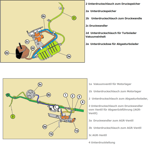

Oben VAC unten Turbo ist richtig - auf Bild 3 von Tommy kannst du das schön erkennen.

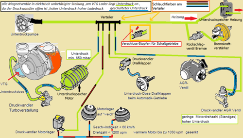

auch wenn das Ursprungsbild zu großen Teilen von BMW stammt ,
finde ich es bis auf den falschen Unterdruckbehälter besser ,
wie das von Opel ,ist aber meine eigene Meinung .
ein paar Ergänzungen noch in das Bild noch eingefügt,
wegen den geschalteten Funktionen .
Unterdruck-y25dt-mv
Unterdrucksystem-y25dt
