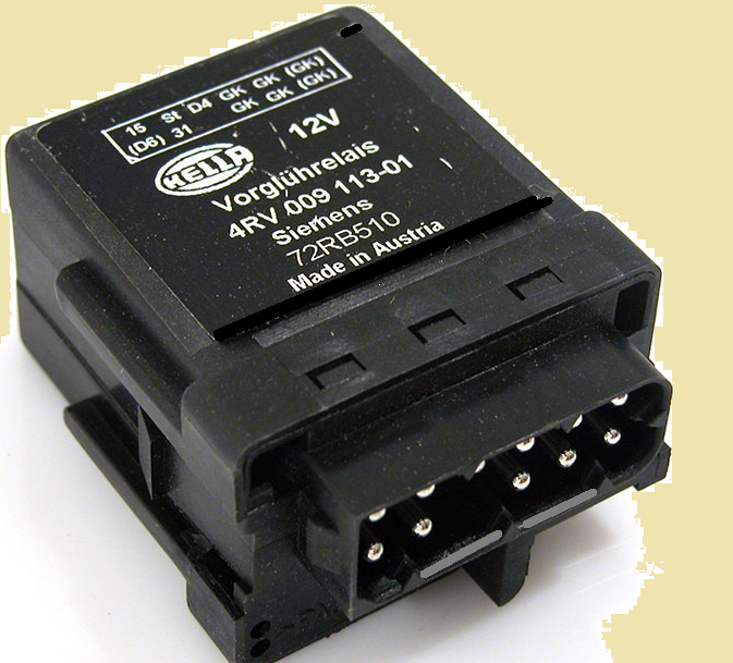

Wegen dem anderen Fehler (Vorglühanlage) kann man wohl nix machen ohne jede Kerze zu testen?
Oder liegt es an einem Steuergerät?
Kerzen kannst Durchmesser vom Relaikasten aus
Ah ok
hatte den Fehler ja glöscht gehabt und er stand bei Sommerlichen Temperaturen gleich wieder drin. Kann man dann davon ausgehen das das Steuergerät oder Relais was dafür zuständig ist defekt ist?

es gibt zwar noch die Sicherung F64 im Relaiskasten des Motorraumes ,
aber da würde der Motor nur im Notlauf rumdümpeln !
mfg
Relais Vorglühung ,Position 2
http://de.bmwfans.info/.../
könnte dieses sein,vergleichen bitte -https://data.motor-talk.de/.../...125444212485-4414008472250338311.png
Habe diesebezüglich eine PN an Kurt geschrieben damit er sie in die FAQ stellt.
LG robert

Hallo
jetzt wo es wieder kälter wird und ich höre wie meine Frau immer am orgeln ist muss nun mal den Test mit den Glühkerzen angehen.
Hatte am We schon versucht den Stecker mal abzuziehen aber der weigert sich vehement selbst wenn man mit dem Schraubendreher versucht zu hebeln.
Normal kommt man doch auch von oben an die Metallhülsen der Kabel um die messen zu können?
Oder wird da das Messergebniss beeinflusst?
Der Stecker geht sehr schwer runter, am einfachsten das komplette Relais herausziehen, dann hat man mehr Angriffsfläche.
Ok also einfach ziehen an der Steckverbindung und das Relais kommt dann hinterher ohne das die böse Plaste zerbricht?
