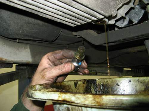

Hallo Kurt, hallo Paul, hallo Zusammen,
seitlich absaugen? Gibt es beim Getriebe am tiefsten Punkt keine Ablassschraube?
Dank Euch!
Doch, beim Schaltgetriebe gibt es eine Ablaßschraube.
Nur beim AT und Diff gibt es das nicht.
Img-2559
Beim Automatik sitzt er seitlich. Beim Diffi muss man es auch seitlich über die Kontrollöffnung absaugen oder das Kühldeckelblech abnehmen (bzw. Diffi raus und über die Abtriebswellen auskippen). Musst Du schauen, wie es beim Schalter ist. Ein Ölwechsel beim Schalter macht GM gerne nur im Zusammenhang mit einem neuen Getriebe. 😉
Wenn Kurt sagt, dass da eine Ablassschraube beim Schalter dran ist, dann stimmt das schon.
Danke Kurt und Paul,
ich habe das noch nie gemacht und möchte mein Omi etwas gutes tun daher habe ich noch ein paar Fragen:
Das Getriebeöl kann ich dann aber oben am Getriebe bestimmt wieder einfüllen? Kann ich für Getriebe und Differential das gleiche 80W oder 75W benutzen? Das Differential ist doch hinten an der Achse, richtig?
