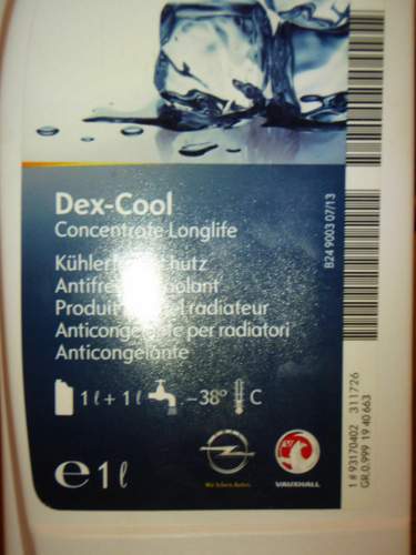

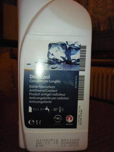

Seit dem mein Omega-B, auch 2,2i mit Y22XE, Anfang Juni 2016 beim FOH zum Zahnriemen- und Wasserpumpenwechsel war läuft der auch kühler! In etwa im selben Bereich laut Schätzeisen wie der vom bmwfan39.
Als mir das aufgefallen ist hatte ich meinen FOH gefragt was die Ursache für die niedrigere Motortemperatur ist, als Antwort kam, daß es an der Umstellung auf das andere Kühlmittel liegen würde.
Vor dem Zahnriemen- und Wasserpumpenwechsel war in meinem Omega-B 2,2i das grün-blaue Külmittel drin, jetzt habe ich dieses Dex-Cool von Opel drin. - Siehe Bild!
P.S.:
Falls jemand fragen möchte: JA, mein FOH hat das Kühlsystem vorher gespült!

Hallo
an der Umstellung auf Dexcool liegt es evtl daran das Dexcool ein Fertiggemisch ist was Bis MiNUS 38 Grad geht.
Evtl war der Frostschutzgrad vorher noch niedriger,
Evtl bis minus 50 Grad und dann sinkt die Kühlleistung automatisch,weil mehr Wasser besse die Wärme abführen kann !
Am verwendeten Frostschutz liegt es nicht!

zum DEX-COOL noch eine Anmerkung,
von unserem FOH ,hatte Heute nachgefragt .
das Kühlsystem muß bei der Umstellung auf DEX-COOL komplett gelehrt und gespült werden ,
wenn das Blau-Grüne Frostschutzmittel vorher im Fahrzeug war.
Motor warmfahren bei betreibswarmen Motor ablassen .
Frostschutz BLAU-GRÜN ist bei Glysantin z.B. G48
und bei Opel für alle Motoren und war bis ca BJ 7.2000 in allen X und Y Motoren verwendet
Frostschutz ORANGE ist bei Glysantin z.B. G34
und soll mit normalen Leitungswasser vorher gespült werden ,bei umstellung auf DEX-COOL .
bei altem BLAU-GRÜNEN Frostschutz und neuem DEX-COOL kommt es
zum Verschlicken im Kühlsystem und herabgesetzter Kühlleistung !
DEX-COOL ist Rot und entspricht dem VW Frostschutz G12+, G30 bei Glysantin und
ist ab BJ 8.2000 in Opel-Modellen zum Einsatz gekommen .
G48 und G12+,G30 dürfen nicht gemischt werden !
