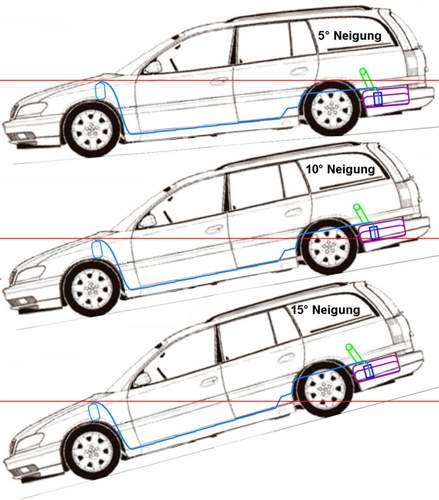

Ich seh kein Problem die Pumpe auch nach dem Dieselfilter auf dem Weg zur Pumpe zu montieren (siehe Bild). Viele Kunden nehmen eine kleine elektrische Modellbaupumpe (sollte für Benzin / Diesel geeignet sein) und schalten diese vom Innenraum bei Bedarf kurz zu für 10 bis 15 Sekunden. Wenn man hört dass sie sich quält, abschalten und Motor starten.
Die Premium-Variante wäre den 2.5 DTI Schlingertopf samt Pumpe in den Tank zu bauen und über ein 30 Sek. Zeitrelais ans Zündungsplus zu hängen.
Behebt zwar nicht das Undichtigkeitsproblem aber hilft die Auswirkungen zu übertünchen. 😁

@tommy_c20let schrieb am 29. November 2019 um 15:06:44 Uhr:

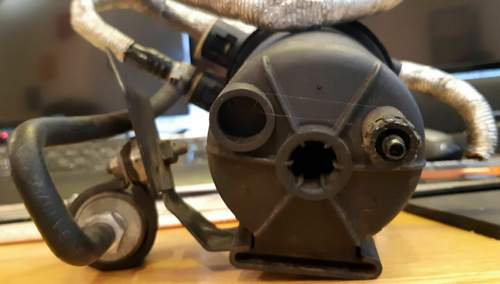

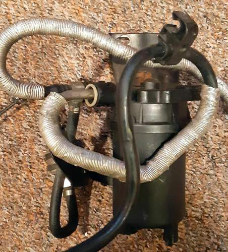

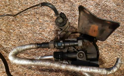

Hab mal ein paar Bilder vom Filter mit angehängt🙂😉
20191128
20191128
20191128
+12
Zylinderdichtung ist die auf bild nr 8 ?
