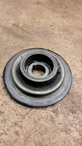

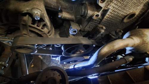

Habe bereits in nem vorhandenen Thread nachgefragt, mache aber mal einen seperaten auf falls jemand das gleiche Problem hat. Musste an meinem Omega die Kurbelwellen-Riemenscheibe ersetzen, nach dem sich diese aus dem Staub gemacht hat. Ist eine Riemenscheibe von INA, habe mit dem Hersteller zumindest was Hydros betrifft gute Erfahrungen gemacht. Seit dem Wechsel flattert meine Spannrolle des Keilriemens extrem. Ist möglicherweise der Stoßdämpfer von dieser defekt, oder hat die Riemenscheibe durch Qualitätsmängel eine Unwucht? Habe es mal in Slow-Motion in den Anhang gepackt.

Soo, die neue Riemenscheibe ist eingebaut. Ich würde denken dass der Riemenspanner ruhiger läuft als damals mit der INA-Riemenscheibe. Leider beide Made in China, aber das muss ja nichts heißen, Conti gibt immerhin 5 Jahre Garantie für Werkstätten. Auf meine Mail mit einem Garantie- oder Gewährleistungsantrag reagiert bei Bandel noch niemand. Hoffentlich hab ich jetzt erstmal ruhe, ansonsten gerne am 7.10.2025 nochmal in den Thread reinschauen 🙂
Wenn es jetzt ruhiger läuft wird wohl vorher das Gummi unterschiedlich
als Dämpfungselement "Eingefüllt" gewesen sein.

Hat mein Bruder damals auch durch gehabt, billige Scheibe vom Bandel, war dann kein Schwingungsdämpfer sondern ein Schwingungsverstärker:
https://www.youtube.com/watch?v=LMXob3QRfh4
Dann gab es eine neue von Opel (glaub für Frontera B 2.2 DTI, andere Teilenummer aber am Ende immer das gleiche Teil):
https://www.youtube.com/watch?v=lDNYiHlbEt8
Wenn man auf die Rolle vom Riemenspanner schaut, erkennt man deutlich den Unterschied. Auch der Schwingungsdämpfer selber läuft viel ruhiger.
