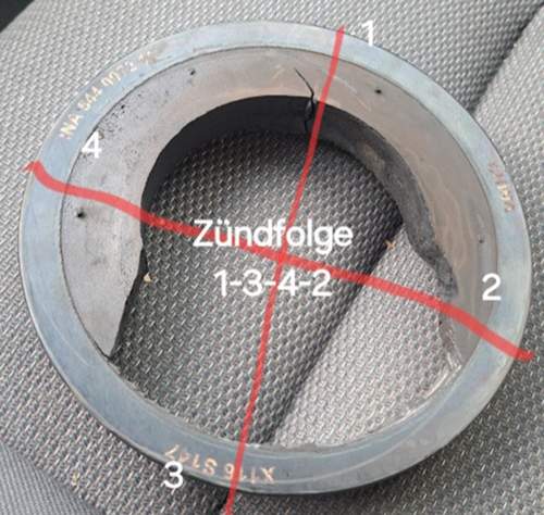

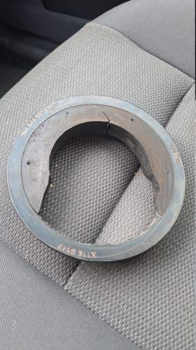

Die Ina-Riemenscheibe, heute exakt ein Jahr nach dem letzten Beitrag in diesem Thread 😁
... an der Armierung kann es nicht gelegen haben. Vielleicht interessiert sich die Qualitätssicherung bei INA / Schäffler für die Qualität des vermutlich nur noch zugekauften Plunders.

Die Beschädigung im Gummi könnte auch von einem unrund laufenden 4 Zylinder Motor her stammen,.Wenn ich das Gummi anschaue.
Kann man bei dem Motor irgendwie den Rundlauf oder
Einspritzmenge der 4 Zylinder sehen?
