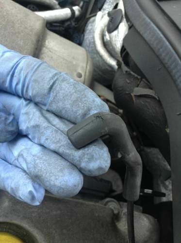

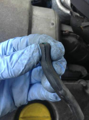

heute war es nun soweit. Habe alle Schläuche, die ich finden konnte überprüft und tatsächlich so einige Dinge gefunden. Ich habe mal Fotos gemacht und die angehängt. Es wäre toll wenn ihr mir sagen könntet ob die "Beschädigungen", die man an den Schläuchen sieht so gravierend sind, dass man sie tauschen sollte. Und wenn ja, wo krieg ich solche Schlauchstücke? Beim FOH?
Außerdem hab ich mal das Teil ausgebaut, von dem ich hoffe, dass es das AGR ist (ebenfalls siehe Foto) 😁 Wäre nett, wenn mir jemand bestätigen könnte, dass ich recht habe… Das Ding ist jedenfalls, wie man sieht, total versifft. Womit reinige ich das am besten? Einfach Bremsenreiniger? Außerdem ist das "Loch", wo ich das Teil ausgebaut habe total voll mit Schmodder. Kann ich da einfach mit nem Lappen rein und den Mist rauswischen? Man sieht da halt so schlecht und ich weiß nicht, ob in dem "Loch" evtl filigrane Teile sind, die man kaputt machen könnte…

Schlauch 1
Schlauch 2
Schlauch 3

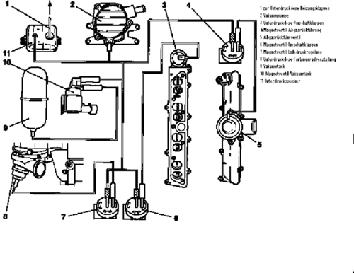

Unterdruckplan,in Ermangelung eines geeigneten Fahrzeuges !
Mfg
auch wenn ich kein CompuHai pin,denke ich mal ,
das AGR kannst Du bei diesem Motor nur Rausprogrammieren !
beim AGR -Betrieb gibt es immer ein Mix aus Frischluft und alter,warmer Luft und
den überwacht das MSTG !
Unterdruck-systemy22dth
Oh, hab deinen Beitrag von vor einigen Tagen irgendwie übersehen. Das sind spezielle Bosch-Torx mit 5 statt 6 Zähnen. Das Werkzeug dafür gibts zwar auch irgendwo zu kaufen aber am besten mit Rohrzange am Rand packen und aufdrehen. Hab die dann gleich ersetzt gegen normale.
Schläuche sind alle Schrott so wie das aussieht.. alles neu machen! Gibt's beim FOH.

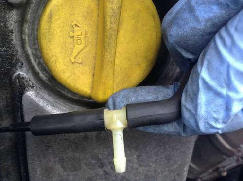

Hey,
habe an dem T-Stück an der Vakuumpumpe wo der dünne Schlauch zur Unterdruckdose abgeht einfach ne Schraube reingesteckt.
Hauptsache es kann keine Luft Ziehen.
gehe doch einfach in den Baumarkt ,da gibt es so kleine weiße T-Stücke !

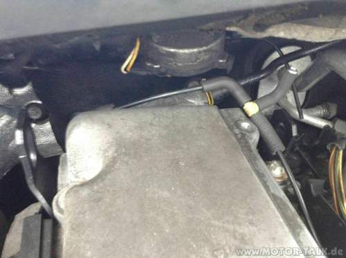

Moin,
grade mal ein paar Schläuche gewechselt. Da das Ganze echt die nervigste Frickelarbeit ist (zumal bei 3° Außentemperatur), habe ich erstmal die getauscht, die wirklich offensichtlich kaputt waren. Hab die anderen auch nochmal gut gecheckt, und finde die sehen eigentlich noch recht gut aus.
Ergebnis -> Nichts gebracht! 😠
Dann Tommy Tests Trick mit der Schraube.
Ergebnis -> Wieder nix! 🙁
Ich hab mal ein Foto angehängt Tommy, dann kannst du mal schauen, ob ich auch den richtigen Schlauch verschlossen hab.

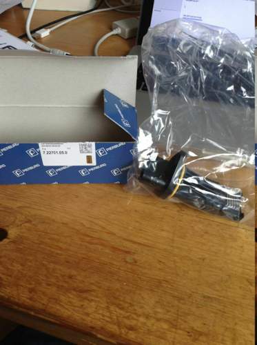

Nur mal so: Ich hab schon den richigen LMM bestellt, oder? (siehe Foto) 😁

kurz und schmerzlos - http://www.x1-autoteile.de/.../4.07370.26.0
denkt man Echt,man geht mit einem Pierburg Teil zum Bosch-Dienst und
die geben einem was !!!
den Weg kann man sich sparen !
https://www.kfzteile24.de/.../pg_si_0100_de_web.PDF
mfg
LOL.. das hab ich mir gerade gedacht als ich deinen vorherigen Post gelesen hab. BOSCH wird es natürlich nicht gefallen wenn du den BOSCH-LMM aus dem BOSCH-Rohr schraubst und einen Pierburg reinschraubst. Ist aber definitiv der richtige. Nimm dir eine Rohrzange, damit kann man die Schrauben außen schön packen und drehen. Sobald man mal zwei drei Umdrehungen hat gehen sie immer besser aus da man sie besser greifen kann.
Reparaturlösung, Schwachsinn. Der LMM IST dieses Teil, das Rohr wo er drin steckt ist nur ein Stück Plastik.. da könnte ich mich gleich wieder aufregen.. wenn mir das mal einer sagen würde.. dem würd ich was erzählen.. 😁
Ihr habt ja recht, war doch reichlich naiv von mir. Aber ich dachte, nach dem ganzen Ärger könnte ich ja auch einfach mal Glück haben 😁
Danke Rosi für den Link und das Dokument. Werd mir das später mal zu Gemüte führen, muss jetzt los die 100 Euro für den LMM wieder reinholen 😁

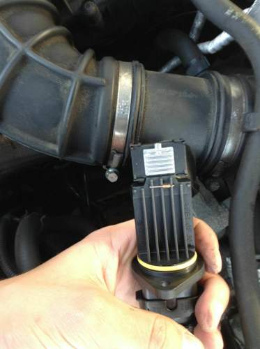

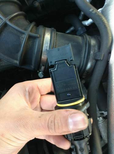

Moin,
grade mal mit der Rohrzange die Schrauben am LMM gelöst. Kurze Frage für den Einbau des neuen Teils: Ist es wichtig, welche Seite nach oben zeigt (Bild 1 oder 2…)
