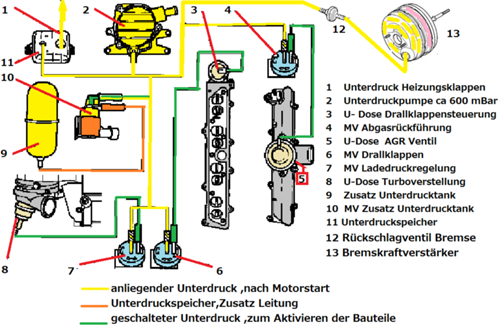

... habe mal einen Entwurf angefügt.
Sönke

Wow Sönke! Das ist ja mal echt ne coole Anleitung. Dafür, dass es nur als Entwurf (😁) gedacht ist, ist das schon echt super. Ich werd mich die Tage mal dran machen das Ganze abzuarbeiten. Hatte die letzten Tage keine Zeit, weswegen es keine News zu meinem Fall gab, aber ich gebe noch nicht auf und werde euch auf dem laufenden halten, und euch sicher noch mit weiteren Fragen löchern… 😉
Entwurf.. 😰 Ich mag deine Tiefstapelei! 😁 😁 😁
Finde ich auch,...
Hast du toll gemacht.🙂
Hallo SLira
ein sehr gut gemachte Arbeit .
Gefällt mir sehr Gut ,sich so eine Waffel zu machen !!!

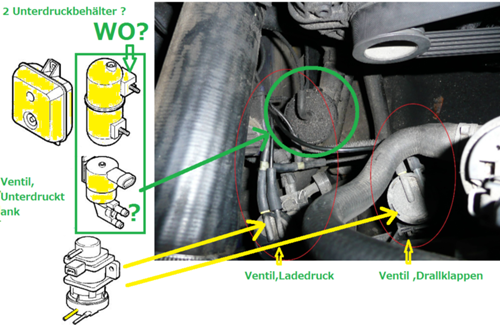

da Du den Entwurf so dick hervorgehoben hast kleine Anmerkungen von mir .
ich denke auf deinen Zeichnungen fehlt etwas ,
was aber nur Du oder ein anderer Y22DTH Fahrer finden kann .
in meiner Zeichung vom Unterdrucksystem gibt es noch mehr Bauteile .
am wichtigsten ,wenn wirklich vorhanden ,
ist der Zusatz Unterdruckspeicher mit einer Regelung über ein Magnetventil .
auf deinem gemopsten Bild habe ich einen grünen Kreis gesetzt und
den Zusatz Unterdruckspeicher .
biite mal schauen ,ob da ein Ventil sitzt ,unter dem Schaumstoff !
ich denke dieser Zusatz Tank wird benötigt,
weil bei Regelung der Turboverstellung,Drallklappen und AGR ein
großer Unterdruckvorrat benötigt wird .
den kann der viereckige kleine Mini-Unterdruckspeicher nicht als
Vorrat speichern,liefern !
bei Fehlern in der Ladedruckregelung,AGR-Steuerung kann auch ein
fehler aus dieser Richtung kommen ,Unterdruckverlust+elektr,Fehler des MV !
da wird auch ein Fehlercode kommen .

Ergo wird man diesen Zusatz Tank versteckt haben ,nur wo ???
ich denke im Radkasten Vorne Rechts Hinten , unter der Radhausauskleidung
Mfg

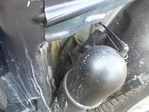

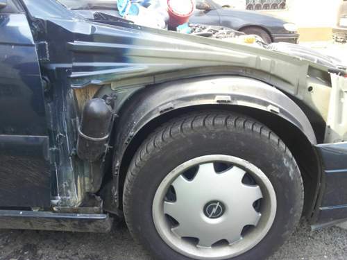

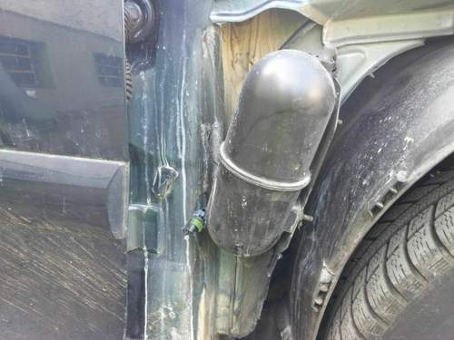

Da sitzt er und so schaut er aus.
20150317-125738
20150317-125743
20150317-125749
Ja,Kurt eine schöne Bilderstrecke !
ich konnte nur Mutmaßen wo das Teil sitzt .
der einzig logische Platz für mich war der hinter der
Radhausverkleidung, da der beim Diesel frei ist .
beim Benziner sitzt da ja etwas anderes !
ich schätze den Zusatzunterdruckspeicher mal auf 7 - 9 L Inhalt/ Volumen .
was wird der kleine Viereckige haben , 2 -3 Liter !?
mfg
