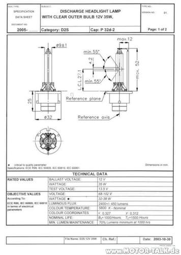

Welche Brenner nehmen?
Als Entscheidungshilfe habe ich die Seite Xenonlicht-FAQ verwendet. Ich habe mich aufgrund der Legalität für Brenner der Marke Osram, Typ D2S 35W 66040 entschieden. Diese sollen eine Lichttemperatur von 4200 Kelvin haben, die den gesetzlichen Bestimmungen entspricht.
Die Brenner kosten beim FOH ca. 130 € das Stück, im Zubehör ca. 120 €. Beim allseits bekannten Auktionshaus bekommt man das Stück für ca. 25€ zzgl. Versand.
Ich habe mich für die Variante vom Auktionshaus entschieden, 2 Stück für 47,90 € zzgl. Versand.
Warum 2 Brenner? Es empfiehlt sich die Brenner paarweise zu tauschen da dann beide Scheinwerfer die gleiche Farbe haben. Also optische Gründe.

Vielleicht steht es irgend wo, bin aber nicht sicher. Ich habe heute beim Brennertausch feststellen müssen das es wohl rechte und linke Brenner gibt. Wollte es selber nicht glauben, den Brennertausch hatte ich vor ein paar Jahren ja schon mal bei meinen früheren Omega durchgeführt, da ist mir nichts aufgefallen. Jedenfalls wüßte ich es nicht mehr.
Aber nun zu heute, ich mußte feststellen das die viereckige Kerbe und ein bis zwei halbrunde Kerben am Brennerrand jeder Brenner hat. Entscheidend ist jetzt die halbrunde Kerbe knapp 1 cm neben der viereckigen Kerbe. Die entscheidet darüber ob der Brenner rechts oder links verbaut wird. Auf der Beifahrerseite muß die halbrunde Kerbe beim Einbau des Brenners 1 cm rechts neber der viereckigen Kerbe sein. Auf der Fahrerseite dann seitenverkehrt.
Wie schon gesagt, ich war heute auch verblüfft.
Na Friedhelm, doch mal zu Fielmann?😁
Nein, die sind wirklich gleich.
Es sind D2S oder D2R Sockel und die sind nicht seitengebunden.
Kann nur sein das du zwei unterschiedliche Hersteller drin hast.
Die Sockel sind nicht zu 100% bis ins letzte Detaile identisch.
