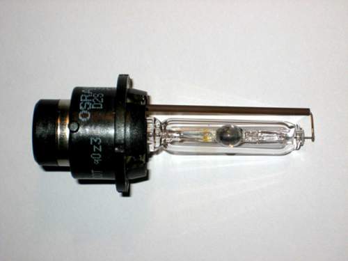

Ein interessantes Detail kam bei der Arbeit zu zu Tage. Der ausgefallene Brenner war ein "Osram Xenarc" und der intakte Brenner ein "Philips 85122CM". Mein Vater hat den Omega im Frühjahr 2004 gebraucht mit gut 30.000km gekauft. Vermutlich wurde also auf der Fahrerseite schonmal während der ersten 3 Jahre getauscht. Erklärt ist damit auch, warum beide Seite leicht unterschiedliche Farbtöne hatten.
Im Anhang ein Foto des defekten Brenners. Die kleine, dunkle Kugel im Glaskolben ist im Neuzustand glasklar und hell.
Der ausgebaute, intakte Philips-Brenner sieht gut aus und fährt jetzt für den Fall des Ausfalles bei mir im Golf bei den Ersatzlampen mit. Meist geht das Zeug ja kaputt, wenn man es am wenigsten brauchen kann. Aber immerhin kann man beim Golf 5 die Brenner einfacher tauschen - mit Bordwerkzeug und vorherige Demontage von Teilen. 😉
