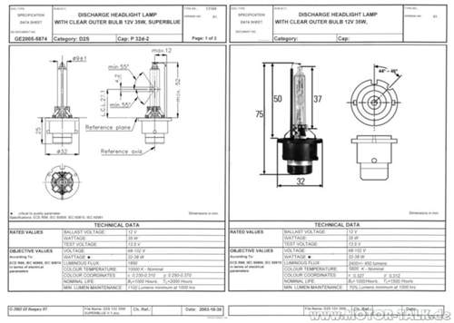

Kann es sein daß deiner (weil aus den Niederlanden) andere HV-Fassungen hat?
Ob wohl, so richtig glaube ich nicht daran🙄
Mach mal ein Bild von Fassung und Lampe
Ge-20d210k

Bei mir ist der fahrerseitige Xenonbrenner nach 3 tätiger Verfärbung ganz ausgefallen. Habe in der Bucht 2 neue gekauft, sind auch angekommen. Es sind D2S Brenner, 35 Watt mit 8000 Kelvin.
Jetzt habe ich gelesen, daß nur 4300 Kelvin Brenner erlaubt sind. Habe ich illegale Brenner gekauft?? Das wäre aber blöd, ich wollte die morgen einbauen, bevor der andere auch noch ausfällt.

Was ich irgendwie noch nicht verstanden habe ist die Lampenwahl.
- Hauptsache E-Nummer dann ist die Kelvinzahl egal.
- oder E-Nummer und Kelvinzahl muss passen ?
- Kelvinzahl kann (darf) max 5000 betragen ?
Für einen aktuellen link zu einem Händler der taugt wäre ich dankbar.
Anbei ein Link zu einem 6000k Brenner mit Zulassung.
http://www.lichtex.de/.../
Wäre sowas dann i.O. Oder aus irgendwelchen Gründen abzuraten?
Danke
Es gibt auch Brenner mit 8000k und E-Zulassung
http://www.ebay.de/.../261103561234?...
Was Die aber taugen weiß ich nicht.

Also ich hab vor 2 Monaten ca. meine Birnen getauscht. Hab mir aus der Bucht welche geholt von Phillips. D2S 4800 Kelvin 35 W.
Bis 5000 ist erlaubt
Schau aber genau auf den Anbieter. Es kursieren auch einige Fälschungen da rum.
Hab für meine 56 € bezahlt.
