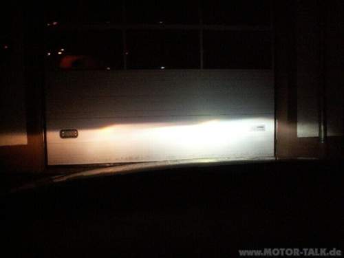

Ich hänge ein Bild an, da sind in den Nebelscheinwerfern 8000k Xenon Birnen verbaut. In den originalen aber nur 4300k. Hoffe man erkennt den Unterschied.

Hast Du schonmal Ärger mit der Rennleitung wegen den 8k gehabt?
Wo hast Du sie gekauft? Bist ja scheinbar aus HH 🙂
Das würde mich auch mal interessieren. Die NSW an die Xenon anpassen würde mir auch zusagen 😁
Also Ärger hatte ich mit der Rennleitung noch nicht.
Aber ich sage dazu...es ist laut StVZo nicht erlaubt.
Nur kann die Rennleitung es schlecht Nachweisen...man hat die Nebels ja schließlich nur bei Nebel an😁

Hier noch ein Bild: rechts ein ColorMatch Brenner, und links ein originaler Xenarc Brenner
Xenarc-cm
