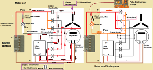

ich sage eine Plus Diode/Gleichrichter defekt,Sperrichtung nicht mehr korrekt !
mal zum Verständniß ein Bild ,
allerdings kann ich da nur 1 Feld von 3 Feldern einzeichnen ,
sonst flimmern die Augen !
brennt die Kontrolleuchte kontinuierlich nach Zündung aus in voller Leuchtstärke ,
bis zum nächsten Tag ist die Feldwicklung der LIMA durch,Kurzschluß !
Edit-kurze Beschreibung der Lima,ganz oben ,
http://www.mergerandfriends.de/.../...-3-5-laden-mit-der-lichtmaschine
Lima-kontrolleuchte

nochmal normale Funktionweise Kontrollampe (KL)
Zündung an
vom geschalteten Zündschloß kommt Plus zur KL
Masse kommt für die KL aus der LIMA
Motor wird angelassen
über die Kontolleuchte LIMA/Batterie wird die LIMA erregt und bringt Strom,
Masse fällt ab und bei 2 x Plus an der KL geht sie aus
Zündung aus
KL geht aus das das Plus vom Zündschloß sofort fehlt ,
Masse kommt wieder von der LIMA

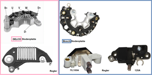

Ich bin nicht so der Elektriker... Die alte ist ne delco. Ich hab keine Ahnung, ob ich die überhaupt noch auf bekomme bzw was ich da tauschen muss... Aber glaube von der alten sind die auch hinüber, hat beim Betrieb verbrannt gerochen.
Ich nehme ja immer noch an, dass bei der alten einfach die Kohlen runter sind. Von Delco auf Bosch wird vermutlich nicht passen, aber das weiß ich nicht.
Die alte Hat beim schütteln extrem geklappert.
wenn die alte Delco ist und die "neuere" Bosch,
passt nichts untereinander ,
außer das 8er und 5er Gewinde zum Anschrauben der Kabel !
messe die Limaspannung ,bringt diese über 12,5 V besorge
Dir in Ruhe eine andere LIMA,aber nicht von A.P oder Aut..oc.
Schriebst du bereits. Kohle zerbröselt, Lager defekt...
Aber vielleicht weiß jemand, ob der Elektronik von der Delco ab die Bosch passt. Oder hast du von beiden Fotos.
Edit: Hat sich mit Rosis Antwort überschnitten, passt also wirklich nicht...
