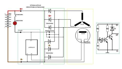

wenn der Motor läuft sollte eine LIMA ungefähr solche Spannungen bringen ,
wie im Bild und an den Batteriepolen .
Lima-test

wenn die Kontrolleuchte Batterie/LIMA noch einmal für ca 3 Sekunden angeht ,
nach abstellen des Motors und Zündung aus ,
wird eine Plusdiode/Gleichrichter in der Lima defekt sein .
die Plusdiode/Gleichrichter muß ncht ganz defekt sein ,
es werden aber nur max 12 V ins Bordnetz geschickt ,
teilweise als WECHSELSTROM der alles Grillt !
die Batterie fängt den Wechselstromanteil in der Gleichspannung auf und
wird als erstes Gegrillt !!!
Nebeneffekt -die Batterie wird langsam leergezogen und
evtl glimmt ganz leicht die Kontrolleuchte( muß aber nicht ).
zu 99% eine neue LIMA ,1% ein Kabeldefekt ,aber eher Unwahrscheinlich !
