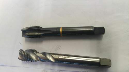

ich nehme an ein Sackloch ist ein Loch was unten endet, nicht wie z.B. ein Zündkerzenloch.
Dann schneiden Gewindebohrer nich bis ans Ende, dafür gibt es andere Schneidbohrer.
Wieder was dazu gelernt 🙂
Wird aber nicht extra gebraucht. Derjenige, der den Hobel jetzt anvertraut bekommt, macht das schon sagt er 🙂
Bei einem Sackloch-Gewindebohrer winden sich die Späne nach oben raus und er hat einen kürzeren Anschnitt.
Beim Durchgangs-Gewindebohrer winden sich die Späne nach unten und er hat ein längeren Anschnitt.
D.h.,Dieser bringt nicht die Gewindelänge bis zum Bohrungsgrund. Aber man könnte ihn auch um ein paar mm kürzen um tiefer zu kommen.😉
Edit: noch ein Bild zum Vergleich.
Imag0925
Jo, das hat der Iwan auch gesagt, er flext ihn einfach bissel an.
der Sacklochgewindebohrer für M11x1,25 mm wird aber größer ausfallen ,
wie M11x1,25 mm .
bei Helicoil steht zwar beim M8 Gewindebohrer M8 drauf,
es ist aber kein M8 Gewindebohrer ,der ist größer !
M8 hat z.B. 1,25 mm Steigung und bei Helicoil ist der Gewindebohrer dann M10X1,25.
Grund ist die `Drahtspindel` die die beschädigten Gewindegänge ersetzt ,
die ja Platz im neuen Kernloch benötigt !
in der Regel wird dieser Gewindebohrer dann bei M11x1,25
ein M12x1,25 oder M13x1,25 mm werden .
ich werde nachher wenn Zeit ist ,mal den Teilegroßhändler quälen ,
ob es einen passenden Satz gibt+Preis .
Kannste gern mal machen. Vlt. hat ja auch mal Jemand anderes so ein Problem. Dass der Schneider verm. M12X1,25 ist dachte ich mir schon.
Aber Iwan sagt, sind technische Probleme und somit seine 🙂 Er macht das dann schon. Endlich mal Jemand, der nicht gleich sagt geht nicht 🙂
